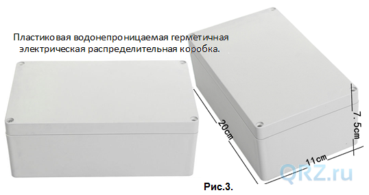

Корпус базового блока удобно изготовить в пластиковых электрических распределительных коробках см. Рис. 2, которые имеют вполне приличный вид. Лучше приобретать герметичные  коробки потому, что обязательно будет желание выставить свою антенну на балкон или за его пределы.  Внутреннюю часть базового блока желательно оклеить медной фольгой или соединить все заземлённые элементы схемы широкой медной шиной (медным проводом).
