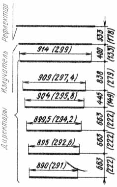

Из-за малого входного сопротивления активных элементов "волновых каналов" для их питания используют различные согласующие устройства. Настройка таких устройств в диапазоне УКВ без соответствующей измерительной аппаратуры обычно приводит к тому, что коэффициент направленного действия "волнового канала" оказывается существенно меньше расчетного. Американский радиолюбитель K6YNB заменил в восьмиэлементном "волновом канале" УКВ диапазона рефлектор и активный элемент на рамки. Поскольку в этом случае входное сопротивление активной рамки близко к 50 Ом, то оказалось возможным питать антенну через кабель без согласующих устройств. Измерения, проведенные на нескольких экземплярах антенн для диапазонов 144 и 430 МГц показали, что КНД таких антенн ( без дополнительных настроек) получается близким к расчетному для "волновых каналов" с соответствующим числом элементов. Описываемая антенна получила название "QUAGI"("QUAD"+"YAGI") – "квадрат" + "волновой канал"). На рисунке приведены размеры элементов и расстояние между ними для восьмиэлементных "QUAGI" на рабочие частоты 144,5 и 432 МГц (указаны в скобках). Рамки имеют форму квадрата. Периметр рефлектора для диапазона 144 МГц – 2200 мм, активной рамки – 2083 мм, а для диапазона 430 МГц – соответственно 711 и 676 мм. ![]() Траверсу, на которой крепят элементы антенны, можно изготовить из дерева, а распорки для крепления рамок – из органического стекла. Коаксиальный кабель присоединяют к активной рамке без симметрирующего устройства в середине ее нижней стороны. Как отмечает K6YNB применение в такой антенне симметрирующего устройства не дает заметного эффекта. Кроме того, нередко на практике дополнительные потери в симметрирующем устройстве оказываются выше, чем выигрыш от симметрирования питающей линии. На рис. 2 приведена фотография части антенны для диапазона 432 МГц. "QST" (США), 1977 N4 |
