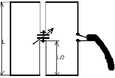

Эта статья не является абсолютно грамотной с технической точки зрения, однако думаю что она сможет пригодиться тем, кто хочет поэкспериментировать или кто не может разместить полногабаритную антенну.
Антенна представляет собой рамку периметром 4.7м.. В пучности напряжения антенна электрически удлиняется с помощью конденсатора переменной ёмкости (такой способ электрического удлинения антенны позволяет увеличить КПД больше, чем другие способы). Запитывается рамка с середины вертикальной стороны кабелем РК-50(я использовал и РК-75, антенна работала не хуже, чем с 50-ти омным кабелем).
Желательно сделать симметрирующее устройство: сделать несколько витков кабелем на ферритовом кольце, около места подключения кабеля к антенне.
Эта антенна на моей радиостанции располагается на внутренней стороне оконной рамы. К раме она прикрепляется скотчем.
Оконная рама с этой антенной находится на четвертом этаже пятиэтажного дома, окно выходит на северо-восток, дом панельный железобетонный.
На эту антенну я работал с 30-ю Ваттами на диапазоне 14 МГц, с 10-ю Ваттами на 21 и 28 МГц.
На двадцатке за короткий период я провел связи с 36-ю странами: СНГ, Европа, Азия, Канада, США. Связи проводились CW - 50%, SSB- 40% и немного связей RTTY и SSTV. Хорошо отвечала Азия в CW, я провел около 30-ти связей с JA. Из DX-ов R1MVI, 9M2, YB, 4S. Антенна может быть легко размещена на окне квартиры, на автомобильном окне, но если периметр антенны получается маленьким, то она будет работать на более высокочастотных диапазонах. КПЕ желательно использовать с большим зазором между пластинами, т.к. он находится в пучности напряжения (я использую КПЕ от бытового радиоприёмника 12/495 ПФ).
Я выполнил рамку из медного провода диаметром, около 0,3мм (какой под руку попался Hi).
К полной физической длине полотна рамки прибавляется длина проводников, соединяющих рамку с КПЕ. В моем исполнении эти проводники были длиной в половину вертикальной стороны рамки, но если рамка получается маленькой, то можно проводники сделать длиннее и потом их свернуть. У меня проводники были выполнены из двухпроводной линии типа "лапша".
Настройка антенны осуществляется с помощью изменения ёмкости КПЕ до получения наименьшего КСВ. Также можно немного подобрать длину проводников от рамки до КПЕ.
