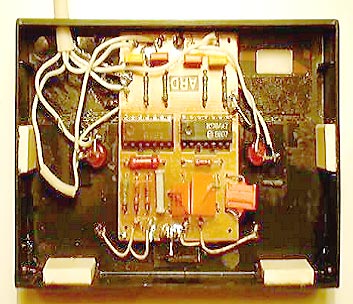

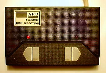

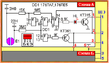

Если собрать две схемы, то получается хороший переключатель направления
поворота антенны. Не надо "давить" на клавиши - достаточно легкого
касания пластин. Индикация направления - светодиодами. При касании сразу
двух "направлений" - все равно включится одно.
Рис 1
Корпус выполнен из упаковки кассет для магнитофона. Конфигурация датчиков, произвольная. Расстояние между пластинами - около 2-х мм. На фоторафиях показано возможное выполнение.
