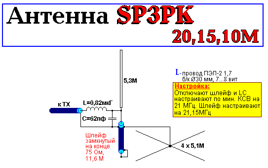

Штырь SP3PK
В продаже есть антенны для СВ-диапазона 5/8 лямды (FUTURA, ENERGY и т. д.) из которой можно сделать "полевую" антенну, перемотав катушку в основании и расположив там-же конденсатор. В собраном виде легко помещаеся в салоне автомобиля. Моток капронового шнура тоже не займет много места, как и противовесы.
Шлейф из 75-Ом кабеля, а питание - подгоняеш под свой кабель.
