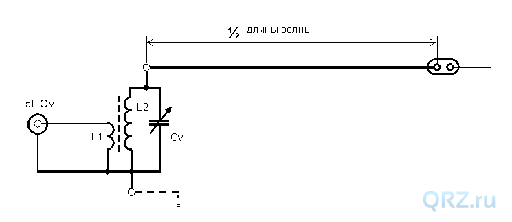

Антенна "Fuchs" (она же антенна Фукса) практически не известна под своим названием в радиолюбительском мире, тем не менее она была довольно широко распространена в 30-х годах прошлого века. Ее разработчик - OE1JF в свое время даже получил австрийский патент N 110357-1927. Антенна представляет собой провод длиной в полволны и трансформатор сопротивлений для согласования с передатчиком. Один конец антенны практически находится рядом с передатчиком, а второй крепится к какой-либо возвышенности, например к дереву или крыше вышестоящего здания.
Рис.1.
Первый вариант (Рис.1) представляет собой параллельный колебательный контур с катушкой связи.
Полотно антенны одно на все диапазоны. Контур и противовес отдельные на каждый диапазон. Перед согласующем устройством кабель фидера намотан на феритовое кольцо. Рабочая полоса антенны на НЧ-диапазонах узкая, на ВЧ-диапазонах шире. При настройке подбирается длина противовеса по максимуму мощности в антенне. Устройство контурной катушки и её настройка неоднократно описывалась в литературе.

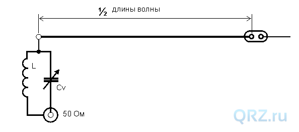

Рис. 2. Второй вариант предложил французский радиолюбитель Luc Pistorius (F6BQU).
Трансформатор выполняется на ферритовом торроидальном сердечнике. Обмотки выполнены проводом диаметром 0,5 мм в эмалевой изоляции.
Данные вторичной обмотки и конденсатора Cv приведены в таблице 1, опубликованной DL6YCG в журнале " QRP-Report" N2-1997. Количество витков катушки связи L1 от 1 до 4, в зависимости от диапазона (80м - 4 витка, 40м - 3, для верних частот - 1...2 витка). Сначала равномерно по всему тору наматывается вторичная обмотка, а затем сверху около "заземленного" края - катушка связи.
Таблица N 1
| Длина волны (м) | Cv (пф) | L (мкГ) | T50-2 | T80-2 | T120-2 | T200-2 |
| 80 | 200 | 10,3 | 46 | 43 | 30 | 29 |
| 40 | 100 | 5,2 | 32 | 32 | 22 | 21 |
| 30 | 100 | 2,5 | 22 | 21 | 15 | 14 |
| 20 | 50 | 2,6 | 23 | 22 | 15 | 14 |
| 17 | 50 | 1,54 | 18 | 17 | 12 | 11 |
| 15 | 50 | 1,15 | 15 | 14 | 10 | 10 |
| 12 | 50 | 0,85 | 13 | 12 | 9 | 8 |
| 10 | 50 | 0,64 | 11 | 10 | 8 | 7 |
Конструктивно согласующее устройство выполнено в небольшом корпусе и защищено от проницания влаги. Настройка антенны осуществляется подстройкой конденсатора Cv и подбором длины полотна антенны по минимуму КСВ. Устройство можно заземлить, как показано на рисунке 1, но можно и не делать этого. В указанную точку вместо противовеса можно включить отрезок провода длиной около 1 метра.

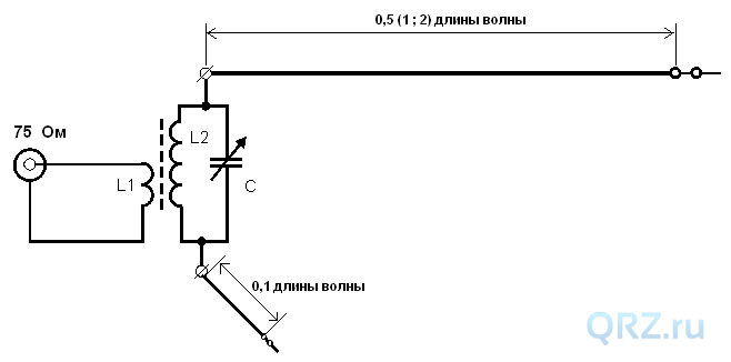

Второй вариант согласования показан на рис.3. По конструкции он проще и удобнее в настройке. Катушка индуктивности в этом варианте намотана на отрезке ПВХ трубы диаметром 25 мм. Конденсатор Cv должен иметь достаточный зазор между пластинами.
Рисунок 3 - Вариант согласования антенны Фукса
Учтите, что третий вариант предназначен для передатчиков с выходной мощностью до 10 Вт. Значения емкости конденсатора и числа витков катушки приведены в таблице 2. Из-за нехватки времени эта схема тестировалась только на трех диапазонах.
Таблица N 2
| Длина волны (м) | Cv (пф) | Количество витков (провод диаметром 1,2 мм) |
| 40 | 39 | 32 |
| 20 | 27 | 19 |
| 15 | 22 | 14 |
Необходимо отметить, что в антенне "Fuchs" длина полотна может быть кратна полуволне (и это желательно). Чем больше длина, тем выше коэффициент усиления антенны в фиксированном направлении. Это позволяет сделать многодиапазонный вариант антенны. Коммутацию элементов здесь можно осуществить различными вариантами - схемы коммутации зависят от фантазии и возможностей радиолюбителей.
