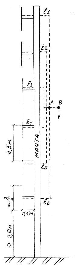

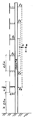

Многие радиолюбители убедились в эффективной работе антенны состоящей из четырех поэтажно расположенных и синфазнозапитанных полуволновых вибраторов (разрезных или петлевых). Указанная антенна была опубликована в (1) и хорошо себя зарекомендовала в работе, как для местных связей, так и на «дальних» трассах. Очень часто эту антенну можно увидеть на УКВ репитерах

Дальнейшая доработка антенны до шести элементов показалось мне заинтересует тех радиолюбителей, которые не могут или не хотят конструировать направленные антенны с поворотными устройствами.

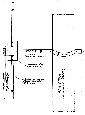

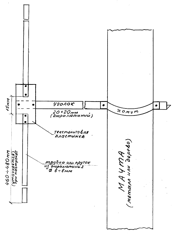

Устройство антенны показано на рис. 1. На рис.2 изображено крепление одного элемента на мачте.
Пояснения к рис.1
  1. Все кабели от вибраторов сходятся в точке А. Используется кабель РК-50 (К=0.66 - полиэтилен)
  2. L1 = L6 = 3,5 лямбда = 477 см.
  3. L2 = L5 = 2,5 лямбда = 340 см.
  4. L3 = L4 = 1,5 лямбда = 204 см.
  5. «Излишки» кабеля свернуть «змейкой» и привязать к мачте.
  6. От точки А до точки В соединение двумя отрезками запараллелениого кабеля РК -50 длиной лямбда/4 = 34см. каждый, для К = 0.66.
  7. От точке В по мачте идет снижение к трансиверу кабелем РК -50 произвольной длины.
  8. Каждый из шести полуволновых вибраторов настраивается на f =145 мГц после крепежа на мачте. Опыт показывает, достаточно настроить один вибратор, остальные копируются. ;:
  9. Экспериментально установлено: антенна имеет несколько большее усиление при увеличении расстояния между центрами вибраторов до 170см. ( после 180 см. усиление снижается).
  10. При подключении кабеля к вибратору необходимо выдерживать принцип «единообразия», т. е. чтобы центральная жила кабеля соединялась к верхней ( или к нижней) половине вибратора на всех шести элементах.
Рис. 2. Крепление одного элемента на мачте. (Щелкните мышью для увеличения)
Антенна имеет большее усиление, чем описанная в (1) и примерно такие же диаграммы направленности в Е и Н плоскостях.
Антенна была повторена несколькими радиолюбителями г. Новосибирска и зарекомендовала себя с наилучшей стороны.
