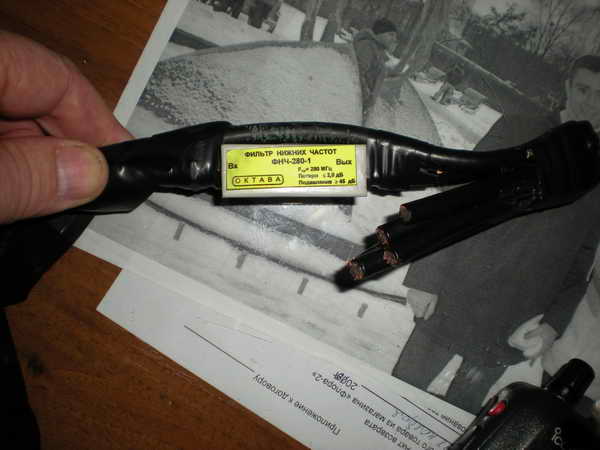

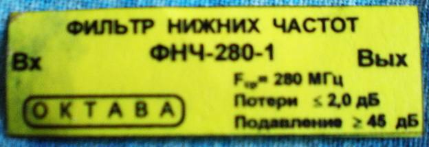

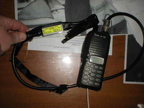

Для устранения помех от портативной радиостанции 2х метрового диапазона на ДМВ телевизионного приема мной применен фильтр на выходе радиостанции состоящий из отрезков кабеля РК 75 и фильтра нижних частот используемого в кабельном телевидении для разделения метровых каналов вещания от ДМВ. Фотография этикетки фильтра приведена ниже.
фильтр нижних частот ФНЧ-280-1
Чье производство я не знаю фильтр, был снят с кабельного ТВ, частоты выше 280мгц фильтр ослабляет на 45дб.
На расстоянии 1/4 длинны волны ДМВ диапазона (104мм для частоты 471мгц 21канал) перед фильтром подключены 5 отрезков кабеля настроенных на частоты каналов ДМВ которые надо защитить (количество может быть и меньше)

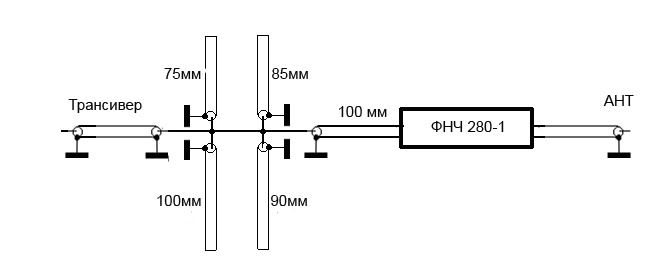

300 делим на частоту в мегагерцах получается длина волны, затем делим на 4 и умножаем на 0,66 получаем длину четверть волнового отрезок кабеля в мм с учетом коэффициента укорочения. Практически бывает достаточно подключить несколько отрезков кабеля без применения заводского ФНЧ 280-1 параллельно выходу трансивера и подрезать до исчезновения помехи (рассчитав длину отрезков по вышеприведенной формуле возмите отрезок на 10-15 мм длиннее  и откусывайте по нескольку мм пока на данном канале не пропадет помеха. При отсутствии заводского ФНЧ 280-1 его можно заменить установкой дополнительных отрезков кабеля на расстоянии 1/4 длины воны от предыдущих отрезков (на место ФНЧ) при этом ослабление помехи может достигать 70дб

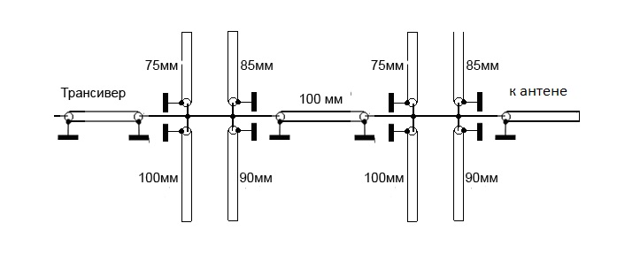

Схема включения фильтра и отрезков
Без заводского фильтра ослабление помехи до 70дб
Длина отрезков для ваших каналов будет другой.
