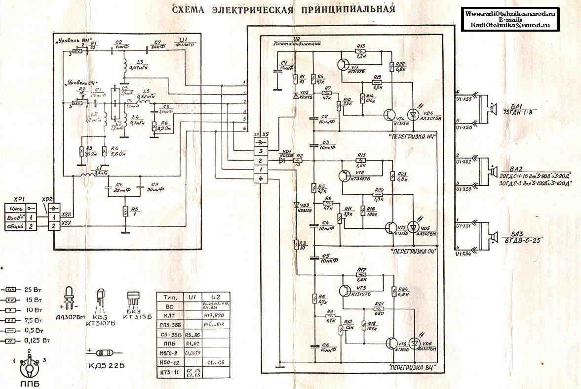

В АС имеется индикация перегрузки головок громкоговорителей.
Регуляторы, расположенные на лицевой панели АС, дают возможность плавно регулировать уровень звукового давления высокочастотной и среднечастотной головок громкоговорителя в пределах от 0 до минус 6 дБ.
В акустичкской системе "S-100D" применена среднечастотная головка 30 ГДС-3 с магнитной жидкостью MAHID, что позволяет повысить паспортную мощность акустической системы до 100 Вт. В остальном конструкции "S-90D" и "S-100D" аналогичны.
Для работы АС необходимо подключить к усилителю, имеющему на выходе каждого канала наибольшую (максимальную) мощность в пределах от 50 до 150 Вт.
Если при работе АС начинают светиться индикаторы ПЕРЕГРУЗКА, то следует уменьшить уровень подаваемого на нее входного сигнала (регулятором громкости в усилителе, к которому подключена АС).
При прслушивании отдельных музыкальных программ, в которых звучание АС на верхних и средних звуковых частотах Вас не устраивает и не удается добиться желаемого звучания регуляторами тембра в подключенном усилителе, вращением регуляторов АС по часовой стрелке можно изменять звучание прослушиваемой программы. Регуляторы АС дают возможность при этом уменьшить уровень звучания на высоких или средних звуковых частотах до 2-х раз.

Схему принципиальную можно скачать здесь:76kB
