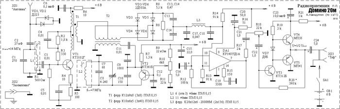

Принципиальная схема радиоприемника прямого преобразования Домино 20м представлена на рис. 1
Принципиальная схема радиоприемника прямого преобразования Домино 20м.
Рис. 1. Принципиальная схема радиоприемника прямого преобразования Домино 20м.

Описание схемы
Простой радиоприемник прямого преобразования Домино 20м выполнен по гетеродинной схеме и содержит входной контур, УРЧ, смеситель с гетеродином, ФНЧ и УЗЧ. Сигнал с антенны поступает на гнездо XS1 "Антенна". Диоды VD1, VD2 защищают транзистор УРЧ (диоды смесителя в варианте без УРЧ) от влияния мощных местных наводок и от действия статического электричества в цепи антенны. Далее с входного контура L1C1 через отвод катушки L1 сигнал идет на широкополосный усилитель радиочастоты (УРЧ) на транзисторе VT1. Усиленный сигнал через трансформатор Т1 подается на балансный смеситель на встречно-параллельных диодах с автоматическим смещением (Т2, VD3-VD6, R8, C13,C14). Две пары диодов и симметричная вторичная обмотка трансформатора Т2 образуют сбалансированный мост, не позволяющий попадать сигналу гетеродина ни во входные цепи, ни в ФНЧ. Цепочка R8C13C14, общая для двух пар диодов, создает начальное смещение, пропорциональное напряжению гетеродина. На смеситель подается и напряжение гетеродина с частотой 7 МГц через конденсатор С11. В колебательный контур гетеродина входят катушка L2 и конденсаторы С7-С10. Гетеродин работает на частоте вдвое ниже частоты принимаемого сигнала. Фильтр нижних частот (ФНЧ) C17L3C18 (частота среза 2700 Гц) выделяет звуковой сигнал, который усиливается двухкаскадным усилителем звуковых частот (УЗЧ). Первый каскад собран на операционном усилителе DA1, второй каскад состоит из усилителя на транзисторе VT3 и эмиттерного повторителя на транзисторах VT4 и VT5. Диод VD7 создает небольшое начальное смещение выходных транзисторов, устраняя искажения типа "ступенька". Между каскадами расположен регулятор громкости (переменный резистор R18). К гнезду XS3 "Тлф" подключаются низкоомные телефоны. Допускается использование обычных стереофонических головных телефонов.
Частота гетеродина изменяется электронным способом переменным резистором R10 (настройка на станции).
Для питания приемника может использоваться выпрямитель со стабилизированным выходным напряжением 6 вольт или шестивольтовая гальваническая батарея. Допускается повышение напряжения питания до 9 В.
Заземление, присоединенное к гнезду XS2, значительно улучшает качество приема и уменьшает помехи, в том числе от сетевого выпрямителя.
Для предотвращения самовозбуждения приемника из-за паразитных связей его каскадов через общий источник питания применены развязывающие фильтры R6C6, R16C20, R21C23 и конденсатор C15.
Намоточные данные катушек индуктивности
Катушки входного (L1) и гетеродинного (L2) контуров намотаны на каркасах диаметром 6 мм с завинчивающимися ферритовыми сердечниками для настройки проводом ПЭЛ диаметром 0,15 мм. L1 содержит 6 витков, с отводом от 3-го витка. L2 содержит 11 витков. Намотка ведется виток к витку. Катушки помещены в экраны, соединенные с общим проводом. Общий провод подключается к корпусу устройства.
Катушка ФНЧ L3 намотана на ферритовом кольце К20x12x6 (внешний диаметр 20 мм, внутренний диаметр 12 мм, высота 6 мм) с магнитной проницаемостью 2000. Провод ПЭЛ 0,15. Намотка ведется двумя сложенными вместе проводами. После намотки начало одного провода соединяется с концом другого. Образовавшийся средний вывод не используется. Таким образом, сдвоенным проводом наматывается 136 витков.
Трансформатор смесителя Т2 наматывается на кольцевом ферритовом сердечнике К10x6x5 проводом ПЭЛ 0,15. Намотка ведется сложенным втрое проводом. После намотки начало одного из сложенных проводов соединяют с концом другого, образуя среднюю точку симметричной вторичной обмотки. Третий провод составляет первичную обмотку. Таким образом, строенным проводом наматывается 40 витков.
Широкополосный трансформатор Т1 УРЧ намотан на кольцевом ферритовом магнитопроводе К12x9x8. Каждая из его обмоток содержит 8 витков эмалированного провода диаметром 0,15 мм (намотка выполнена одновременно тремя проводами). Начала обмоток обозначены на схеме жирными точками.

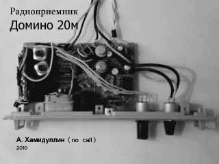

Плата собранного радиоприемника Домино 20м показана на рис.3. УРЧ сделан на вертикальной маленькой плате, расположенной слева. Детали с обратной стороны платы спаяны жестким одножильным проводом. Размеры платы 70х110 мм, металлического корпуса - 180х80х40 мм.
Монтажная плата радиоприемника п.п. Домино 20м.
Рис. 3. Монтажная плата радиоприемника п.п. Домино 20м.
Для монтажа микросхемы DA1 используется так называемая "кроватка" на 14 выводов, в которую вставляется операционный усилитель КР140УД1А. Выводы L1, L2 (концы проводов) не припаиваются к ножкам оснований катушек, а продолжаются дальше до соединения со следующей деталью. Для скрепления витков катушек L1 и L2 эффективно использовать лак для ногтей.
Удвоенный или утроенный провод предварительно наматывается на обычную спичку, а уже потом непосредственно на ферритовые кольца.

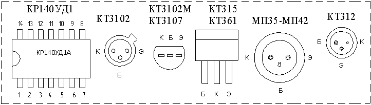

Расположение выводов микросхемы и транзисторов показано на рис.4.
Расположение выводов радиодеталей.
Рис. 4. Расположение выводов радиодеталей.
