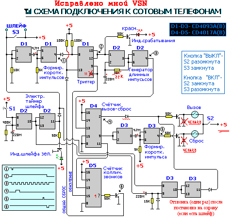

Принцип работы устройства: у Вас сработала сигнализация - вам поступают звонки. Дешево и просто.
Шлейф работает на обрыв цепи, поддерживает сопротивление до 5 Килоом, совместимо с любыми датчиками движения,и пр... Для схемы понадобится любой сотовый телефон, желательно старого образца чтобы можно было доступно подпаяться к двум кнопкам "дозвон" и "сброс".Прежде чем собирать схему,нужно разобраться как телефон работает в качестве быстрого дозвона. На некоторых телефонах надо нажать 2 раза на нужную кнопку, чтобы пошел дозвон (тогда придётся схему немного изменить), а на других достаточно нажать и удержать кнопку. В моей схеме предусмотрен второй вариант.
Схема работает следующим образом: при обрыве шлейфа на микросхеме D1 формируется короткий лог."0" на выв.4 и включает триггер выв.10-12 выдаёт лог."1" разрешает работу генератора D2 ( генератор выдаёт медленные импульсы примерно по 2 секунды с тем рассчётом чтобы на выв.2 D4 длительность была достаточной чтобы прошёл дозвон) На микросхему D4(10-тичный счётчик) подаются импульсы от генератора. Выв.2 D4 подаёт питание на герконовое реле через электронный ключ, а та тем самым замыкает контакт на телефоне кнопку "дозвон", а выв.9 D4 через формирователь короткого импульса собранный на D3 подаёт питание на другую реле и замыкает кнопку "сброс" (именно через формир.кор. импульса,т.к. на многих телефонах кнопка "сброс" является и кнопкой "выкл".Чтобы телефон не выключился.). Микросхема D5 такой-же счётчик он контролирует количество посланных звонков. Количество звонков можно сделать от 1 до 9 раз.

Рис. 1 Авторский вариант схемы
Охранная сигнализация с оповещением по сотовому телефону
Рис. 2 Вариант схемы с доработками от Сергея Воротникова
Я рекомендую не меньше пяти т.к. телефон может терять сеть хоть один звонок но пройдёт. На выходе микросхемы D5 лог."0"переключает триггер D1 выв.13 в другое положение, тем самым отключается генератор и счётчики переходят в начальное состояние. На микросхеме D2 слева собран электронный таймер (время задержки примерно 1 мин.) При нажатии на кнопку S1 таймер принудительно коротит шлейф на 1 минуту для того, чтобы спокойно покинуть помещение. Через минуту схема переключится в режим охраны. Чтобы войти в помещение нужно как можно быстрее закоротить шлейф S3 возможно один звонок может пройти. В схеме можно сделать и дистанционное включение и выключение охраны,то придётся схему усложнить.
Моя схема - упрощёный вариант. Использовать можно микросхемы 561 ИЕ8 и 561 ТЛ1 .КМОП-микросхемы более надёжны и не боятся никаких ВЧ наводок и помех. Микросхема ТЛ1 даёт идеальную прямоугольную форму сигнала и отлично работает с любыми счётчиками. Генератор собран на 2х инверторах но я рекомендую собрать на 3х инверторах- стабильность работы генератора увеличится на порядок , влияние окружающей температуры и отклонение напряж. питания + 3 вольта отклонение частоты составляет всего 0,05%.Не пытайтесь подключаться к телефону через электронные ключи ,это бестолковый труд ,в лучшем случае телефон просто зависнет. Используйте только релюшки -любые, малоточные.
В схеме обязательно нужен резервный источник питания т.к. счётчики встают в правильную работу только после первого запуска. Электронная схема потребляет ток всего 3mA. Транзисторы подойдут любые,я использую КТ3102. Сотовый телефон можно использовать в своём варианте как он укомплектован: аккумулятор и постоянная подзарядка. Если на телефоне дозвон осуществляется нажетие на кнопку 2раза, то на микросхеме D4 выводы 2 и 7 соединить вместе подключить формирователь короткого импульса аналогично выводу 9 на базу тразистора и реле дозвона
Комментарий автора к доработки схемы от Сергея Воротникова:
Я не советую убирать диоды с транзисторов и подключать к питанию 5v. Это дополнительная нагрузка на схему. Т.к. генератор не стабилен на 2х инверторах, (указано в тексте). Вообще лучше на трёх инверторах собирать, но нет лишних выводов.
