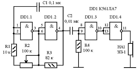

Все устройство генератора размещено в подходящей по форме коробке, например, в мыльнице. Генератор собран на двух транзисторах, нагрузкой его служит динамический громкоговоритель с сопротивлением звуковой катушки 75 Ом. С помощью двух переменных резисторов R3 и R4 можно изменить частоту звуковых колебаний и таким образом подобрать наиболее привлекательный для рыб звук. В конструкции генератора могут быть применены как низкочастотные маломощные п-р-п транзисторы типа МП111-МП113, так и высокочастотные КТ315, с любыми буквенными индексами. В качестве звукоизлучающего громкоговорителя можно применить любой телефонный капсюль с сопротивлением обмотки около 75 Ом, например ДЭМ-4М, мембрана которого заклеивается водонепроницаемой пленкой. Громкоговоритель соединяется с основной схемой с помощью необходимой длины провода, и во время рыбалки погружается в толщу воды на необходимую для ужения глубину. Как видите, конструкция очень проста, дешева и доступна для повторения. Второй вариант.С каждым годом все дороже традиционные виды приманок для ловли рыб: каши, дерки, комбикорм и т.п. Выход из положения есть это - применение электронных приманок. В одно время они были популярными, но потом интерес к ним постепенно пропал. Предлагаю испытанную схему электронной приманки. Крупная рыба плывет на звуки низкой частоты, которые издаются в водоеме мелкими рачками. Стайка мелкой рыбы при кормежке издает звуки более высокой частоты, на звук которой тоже собирается более крупная рыба. Диапазон звуков водоема от 200 Гц до 13 кГц. Каждый вид рыбы издает звуки своей частоты, также как и привлекают ее звуки своей частоты. Промысловики определяют по частоте, издаваемой стаей рыб, вид рыбы и ее количество.
На рисунке дана схема электронной приманки. Схема состоит из мультивибратора длительности пауз на элементах DD1.1, DD1.2 и формирователя короткого импульса на элементах DD1.3, DD1.4. Формирователь длительности пауз является собственно задатчиком частоты. Частоту можно плавно изменять переменным резистором R2. Нагрузкой формирователя коротких импульсов, кроме пьезокерамического излучателя, может быть любой телефонный капсюль, сопротивлением 50 Ом.
На рисунке дана разводка печатной платы электронной приманки. Устройство собирается в любой пластмассовой коробке, где помещается батарея типа 6F22 (Крона) и переменный резистор с клювиком. Для клювика желательно нанести цифровые метки, чтобы при удачном клеве в один день, в следующий раз можно было поставить нужную частоту. Излучатель необходимо хорошо загерметизировать силиконовым герметиком или эпоксидной смолой. Герметизировать надо только края мембраны и соединения проводов. Сама мембрана должна иметь контакт с водой, поэтому ее желательно покрыть тонким слоем водостойкого лака. Провод необходимой длины надо проверить на целостность изоляции. Для этого опустите его в подсоленную воду и измерьте сопротивление между водой и жилой провода. Оно должно быть большим (мегаоммы). Начинать подбор частоты надо с более низкой, т.е. движок резистора R2 должен находиться в крайнем правом положении (по схеме). Устройство потребляет малый ток и батареи хватает на долго, но громкость уменьшается. Выключатель питания можно не ставить, а после окончания рыбалки отключать батарею, а устанавливать в корпус без контакта с разъемом.
