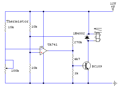

Детектор фиксирующий понижение температуры окружающего воздуха
Примечание:
Термистор, который используется в схеме имеет сопротивление 15 кОм при +25 градусах цельсия и 45 кОм при 0 градусов. Переменный резистор номиналом 100 кОм позволяет подобрать порог срабатывания триггера при изменении температуры. Нестойкое равновесие гистерезиса схемы достигается включением резистора номиналом 270 кОм с выхода ОУ на инвертирующий вход. Это позволяет реле "вибрировать", когда окружающая температура находится вблизи порога переключения данной схемы.
