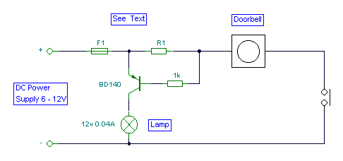

Важное замечание по схеме:
В схеме используется звонок на основе катушки якорь которой при включении вызывает звучание звонка. Электронные звонки проигрывающие мелодии не будут работать.
Дверной звонок со световой индикацией
Примечания:
Силовая часть схемы показана на рисунке (дверной звонок). При отдельном использовании ее сигнал легко не услышать например при просмотре телевизионных передач. Эта проблема решается за счет использования визуальной индикации (лампа накаливания).
Как альтернатива лампы может служить светодиод. Вы можете использовать несколько параллельно включенных ламп накаливания, но это одновременно увеличивает потребляемый ток от батарей или понижающего трансформатора.
Использование последовательно включенного резистора R1 ограничивает протекающий ток, что в случае использования батарей увеличивает их срок службы. Сопротивление резистора R1 выбирается таким образом, чтобы падение напряжения на нем было около 0,6 - 0,7V при включении дверного звонка. Я использую комбинацию из параллельно включенных резисторов с номиналами 22 и 50 Ом.
