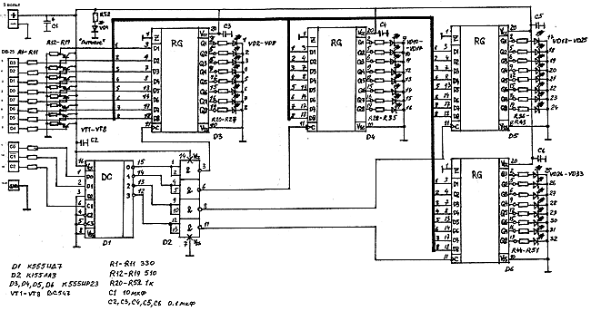

Предлагаю свой вариант компьютерной светомузыки на 32 канала. Схема проста и не содержит дефицитных деталей, подключается к параллельному порту. Принцип действия следующий. С параллельного порта  по очереди данные D0-D7  записываются в восьмиразрядные регистры D3-D6. Выбор микросхемы для записи в нее двоичного значения происходит путем подачи с регистра Control (выводы 1,14,16) параллельного порта двоичного сигнала на микросхему D1. Она выполняет роль дешифратора. Вывод C2 порта является синхронизирующим (его требует дешифратор). Микросхема D1 имеет инверсные выходы, поэтому к ним подключены 4 инвертора D2. На выходах инверторов формируется управляющий сигнал, разрешающий запись в выбранный регистр D3-D6.
Радиолюбительская светомузыка
Схему можно нагрузить на 32 ярких разноцветных светодиода через 32 одинаковых усилителя. Их входы нужно подключить непосредственно к выходам Q1-Q8 микросхем D3-D6. Получится неплохая светомузыка для дома. Можно также нагрузить ее на 220 вольтовые лампы через тиристорные ключи с гальванической развязкой.
В качестве примера для управления этой схемой можно воспользоваться следующей программой, реализующей эффект «бегущая волна». Код программы был написан на Quick Basic 7.1 и на более ранних версиях не проверялся. Следует отметить также то, что прямой доступ к  портам возможен только в версиях Win9X. Для доступа к портам из версий Windows, базированных на технологии NT, потребуется специальный драйвер.
В приведенном примере используется порт LPT1 с шестнадцатиричным адресом 378. Если у вас используется другой адрес, то придется его поменять, например, в BIOS. К сожалению вариант управляющей программы, работающей со звуком, пока недоступен. Я только начал изменение программных кодов  восьмиканальной версии программы СВЕТОМАНИЯ для работы на 32 канала. Так что в ближайшем будущем ожидается появление новой версии.
