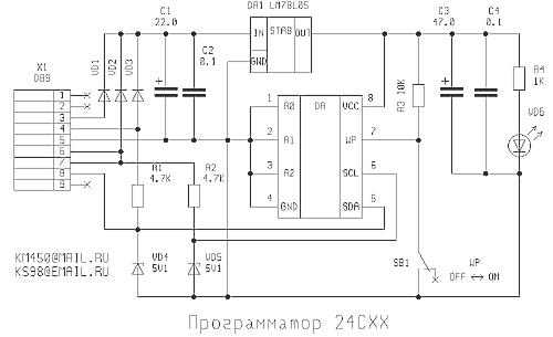

* - для этого варианта А0 (1 нога панельки DA) должна быть подключена к VCC (8 нога панельки DA).
Программатор не требует отдельного питания и подключается к COM порту комппьютера. Схема программатора представлена на Рис1. Схема не представляет собой ничего особенного кроме одного момента. В качестве источника питания в авторском варианте применен стабилизатор на микросхеме LM2936Z-5. Причем специально указано что не рекомендуется ее заменять на микросхемы типа LM78L05. Стал сравнивать и выяснилось следующее. для нормальной работы микросхемы типа LM78L05 требуется входное напряжение не менее 7.5 вольт при собственном потреблении как минимум 3 ма. Это лишняя нагрузка на порт. Микросхема LM2936Z-5 входит в режим стабилизации сразу после 5 вольт при собственном потреблении порядка 10 мка. Все данные взяты из описаний на микросхемы.
На сайте www.chipinfo.ru за LM2936Z-5 в зависимости от фирмы просят от 100 до 300 рублей! Мне это показалось накладным для домашнего использования и я все же применил LM78L05. У меня это не сказалось на работе программатора. Компьютер старенький, и видимо порты достаточно мощные.

Рис.1. Принципиальная схема (щелкните мышью для увеличения)

Разьем Х1 типа DB9 (мама) использован мною со старой EGA видеокарты. Пришлось спилить головки крепежа до минимума. В магазинах тоже есть, да и не дорого оказалось, также как и панелька (DA). Конденсаторы С1 и С3 планарного (SMD) типа опять же из-за размеров программатора. Стабилитроны VD4 и VD5 на 5.1 вольта. Резисторы типа МЛТ-0.05. Переключатель SB1 - запрет/разрешение записи. Причем в процессе работы выяснилось что положение переключателя на 24C04 влияет, на 24C04EN - нет. Так что кому эта функция не нужна нужно удалить SB1 и R3, а 7 ногу панельки соединить с землей.

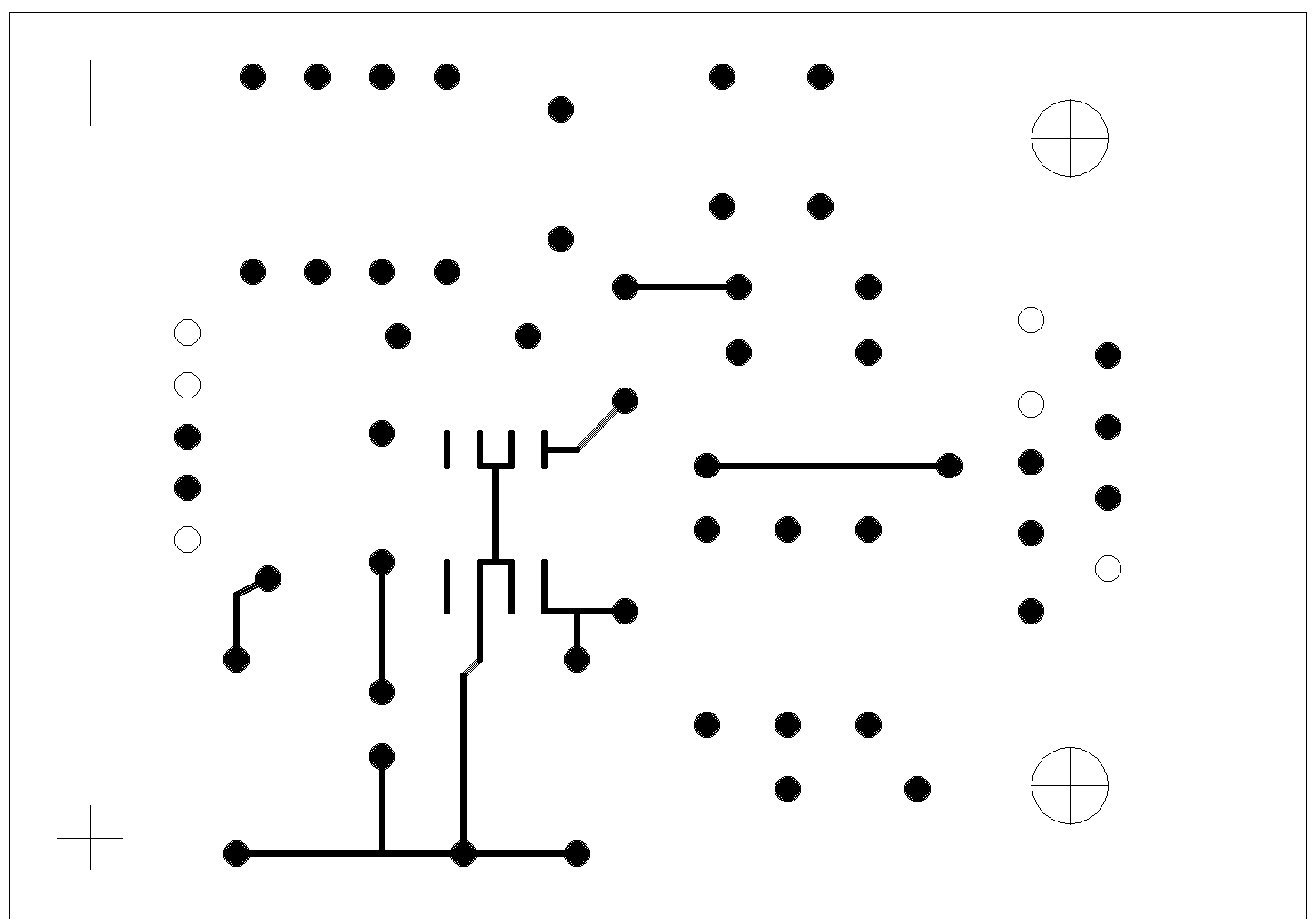

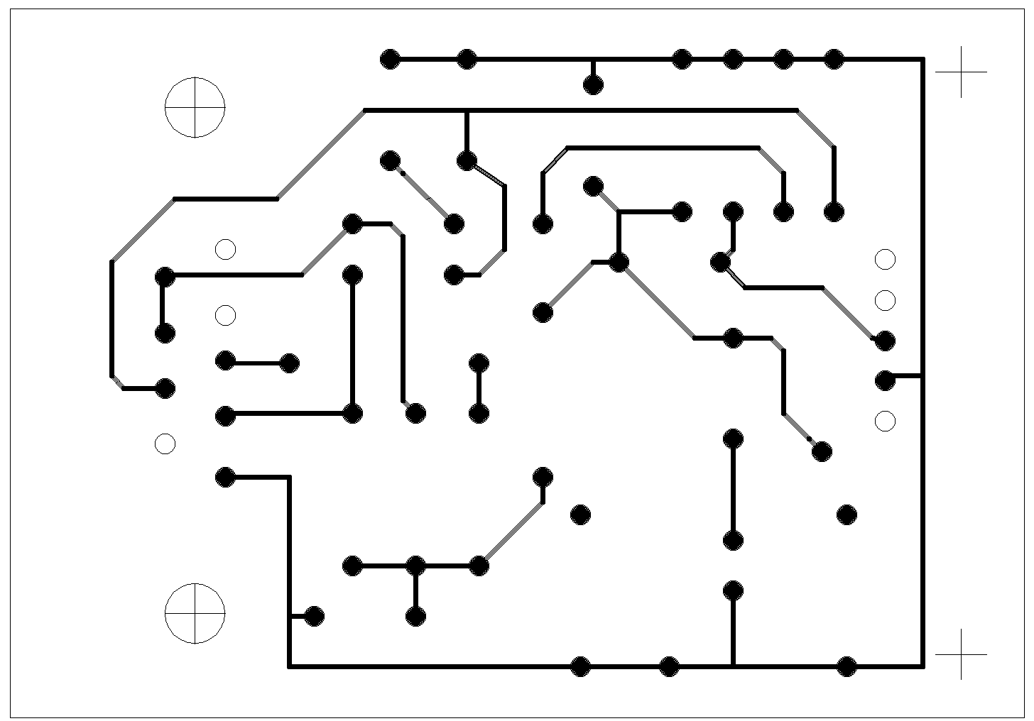

Рис.3 Рис.4.
На рис.3 приведен рисунок печатной платы со стороны деталей, на рис.4 - с обратной стороны.
