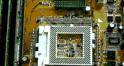

Хотите ли Вы сэкономить свои деньги? Я, да. В прошлом году я купил самую дешевую, из всей линейки ABIT, системную плату - ZM6, основанную на чипсете Intel ZX. Эта Socket 370 плата, предназначена для работы только с процессорами Celeron (Mendochino ядро). Прежде, чем покупать, я проверил производительность платы и сравнил ее с BH6. Результат получился эквивалентный, при меньшем количестве денежных затрат на ZM6, что было очень важно для моего бюджета.
Купив, тогда эту плату я считал себя полностью уверенным в будущем моего компьютера, но Intel взяла и изменила формат корпуса своих современных процессоров Pentium III coppermine и Celeron II. Что делать? Есть два пути решения. Первый, пойти и купить новую плату. Второй, найти другой способ.
В этой статье я познакомлю Вас с подробными инструкциями по превращению PPGA системной платы в универсальную.
Прежде чем Вы воспользуетесь этими инструкциями необходимо быть полностью уверенным в том, что Ваша плата точно не поддерживает FC-PGA процессоры. Эти инструкции были подготовлены для платы ZM6, но так же могут быть использованы для других плат. Шаги будут те же. Некоторые наверное подумали о возможности модификации BIOS с поддержкой PentiumIII и CeleronII. Если Ваша плата не готова к использованию FC-PGA процессоров, ни одна модификация BIOS не поможет Вам. Здесь имеется различие в физических электрических контактах. Если вдруг случится так, что производитель Вашей системной платы напишет модифицированный BIOS (как это случилось в моем случае) это не означает, что Вам удастся обойтись без физического вмешательства. Это означает лишь, то, что в случае удачного подключения Вам процессор будет правильно определяться.

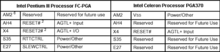

В этом материале детально рассмотрены теоретические различия FC-PGA и PPGA процессорами. Я только суммирую его результаты. В основном PPGA и FC-PGA различаются назначениями нескольких штырьков или контактов. Они представлены в таблице.
Контакты S35 и E27 нас не интересуют, так как они не используются в PPGA разъеме. И нам абсолютно безразлично какой уровень сигнала установлен на них.

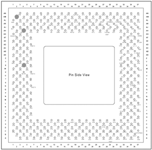

Сбоку на рисунке мы выделили три важных контакта, которые мы будем модифицировать.
Сначала нам необходимо соединить контакты AH4 и X4. Для этого воспользуемся коротким проводом. В итоге должно получиться так, как показано на рисунке. Обратите внимание, что для этой операции нам необходим маломощный паяльник, с обязательным заземлением. Операцию пайки надо производить очень аккуратно, что бы случайно не замкнуть соседние дорожки. Перегревать контакты так же недопустимо, т.к. это приведет к отслаиванию дорожек.
Теперь, когда мы имеем активный сигнал сброса, нам необходимо разобраться с третьим контактом- AM2. На PPGA разъеме он связан с землей. Это не позволит запустить FC-PGA процессор. Для решения этой проблемы рекомендуется просто удалить штырек на процессоре. Но я считаю то недопустимо. Если вдруг случиться так, что модификация платы прошла неудачно, Вы получите сломанный процессор и плату. Затраты на восстановление будут велики. Я рекомендую "уродовать" до конца плату. Нам необходимо удалить контакт из разъема процессора.

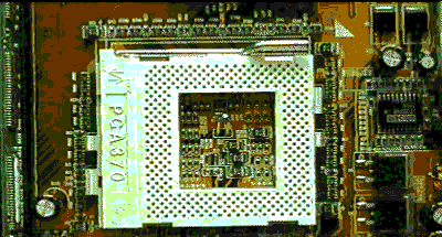

Итак, на рисунке ниже мы видим стандартный разъем PPGA, с опущенным рычагом. Сначала необходимо поднять рычаг.
Разъем PPGA состоит из двух частей. Основание и верхняя крышка. Нам необходимо снять верхнюю крышку. Для этого воспользуемся отверткой. Помните действовать надо очень аккуратно т.к. в разъеме используется очень тонкая пластмасса.
Отстегнув замки, снимите верхнюю часть, и Вы должны увидеть то, что показано на рисунке снизу.
Возьмите иглу и введите ее в отверстие соответствующее контакту AM2. Далее аккуратно раскачивая иглу сломайте металлический контакт.
Будьте очень осторожны, что бы не сломать пластмассовые перегородки. Сломать штырек не просто, и занимает достаточно времени. Можно конечно попробовать выпаять штырек из платы. Но это требует некоторых навыков. Но даже при условии, что Вы прекрасно владеете приемами монтажа сложных плат, выпаивание, может привести к растеканию припоя под разъемом и замыканию его с соседними контактами. После удаления штырька AM2 можно закрыть разъем.
