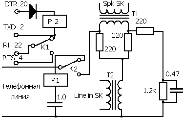

Устройство сопряжения.
Устройство сопряжения по своей сути повторяет тривиальный телефонный аппарат и содержит в себе дифсистему, для преобразования двухпроводной линии в четырех проводную и устройство управления, в функции которого входит: обнаружить звонок, снять трубку, набрать номер, положить трубку.
Ниже показана схема простейшего устройства сопряжения. Управление происходит через компорт. Трансформаторы - из каких то телефонов. Реле – РЭС-55А. Конечно, схемное решение может быть и другим, без трансформаторов, например с использованием оптронов. Недостатком данной схемы является то, что при импульсном наборе номера линия полностью не закорачивается, но ничего - работает.
Для гурманов реле Р1 можно включить в диагональ диодного моста, чтобы не дребезжало с частотой вызывного сигнала. Снятие трубки и импульсный набор номера производится поднятием сигнала DTR. Для обнаружения вызова надо поднять сигнал RTS и анализировать RI.
Рис.1. Схема подключения компьютера к телефонной линии
