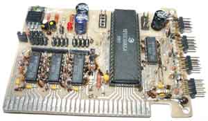

Контроллер собирается на микросхеме программируемого параллельного интерфейса (PPI) К580ВВ55А и повторителе (а на самом деле ключе) К555ЛП8. Ключ ЛП8 осуществляет мультиплексирование линии данных, остальные сигналы контролируются непосредственно PPI. Кто будет управлять PPI - не суть важно. В данной реализации микросхема выставлена на ISA шину, но ее можно повесить на параллельный порт (LPT), если ISA в комьютере нет, а можно припаять непосредственно к процессору :-), если у вас ZX-Spectrum или другая система на Z80.
Некоторые комментарии:
  1. На микросхемах DD1-DD3 собран дешифратор адреса. Я не стал подробно разрисовывать, как он устроен, потому как вещь стандартная (выдает лог. 0 на выходе, когда коды на входах совпадают, и лог. 1, когда различны). Думаю, с ним никаких проблем не возникнет.
  2. PPI программируется следующим образом: младшая часть регистра C (C0..C3) - на чтение, старшая (C4..C7) - на запись, регистр B - полностью на запись, регистр A не используется. Сигналы распределяются следующим образом:
      C0..C3 = DATA0..DATA3 (чтение)
      C4..C7 = DATA0..DATA3 (запись)
      B0..B3 = CLK0..CLK3
      B4..B7 = FRAME0..FRAME3
  3. Приведенная схема неполная, но ее вполне достаточно, как мне кажется, для того, чтобы собрать такой контроллер самому.
  4. Если кого интересует, большой такой транзистор на плате контроллера - это IRF3205 и предназначен он для питания всей схемы. Применять контроллер я хотел в маленькой системе, которая может питаться от аккумулятора, поэтому разбрасываться лишними ваттами не мог.
  5. Контактов на каждый интерфейс 8 штук - в качестве кабеля планировалось использовать витую пару. Контакты следующие: три собственно интерфейс, 2 земли, 2 питания +5В и еще один - на линию IRQ (уже не помню какую), для того, чтобы ведомые устройства могли запрашивать активность со стороны контроллера.

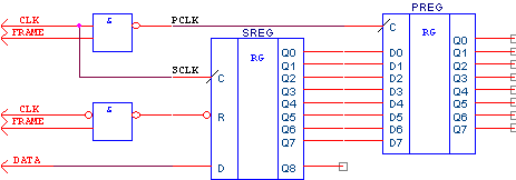

Теперь о ведомых устройствах. Здесь станет понятно, в чем фишка интерфейса - фишка в подобранности сигналов :-). Именно такое их сочетание довольно просто преобразуется к сигналам, понятным сдвиговым и параллельным регистрам - к #RESET, SCLK и PCLK (serial clock, parallel clock). Схемы преобразования следующие:
В схеме выделения сигнала #RESET небольшой подвох. Нарисованного элемента в природе (а точнее, в справочнике интегральных схем :-) не существует. Если этот элемент реализовать на одном инверторе и элементе 2И-НЕ, как это показано ниже на левом рисунке, то из-за задержки сигнала в инверторе на выходе элемента 2И-НЕ будут пояляться короткие ложные импульсы (во момент кадра - одновременного фронта CLK и FRAME), которые могут привести к сбросу последовательных ресгистров. Ложные импульсы убираются либо с помощью интергрирующей цепочки, либо с помощью задержки сигнала FRAME (правый рисунок).
В качестве примера приведу схему ведомого устройства, допускающего только запись. Собственно, вот под такие устройства интерфейс и разрабатывался: реализация чтения из устройства - штука достаточно сложная.
Ведомое устройство собирается на двух регистрах - последовательном (или сдвиговом) и параллельном (или регистре хранения информации). Оба регистра синхронные, срабатывающие по фронту тактового импульса. Какие конкретно регистры будут использованы значения не имеет.
На схеме выход Q8 регистра SREG - это выход переноса. Его можно использовать для подключения еще пары регистров, для получения 16-разрядного устройства.
