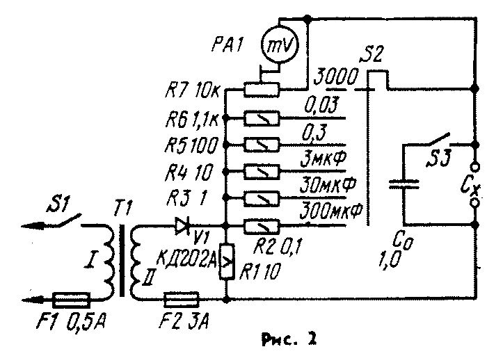

Работа прибора основана на измерении протекающего через конденсатор переменного тока при подведении к нему пульсирующего напряжения от однополупериодного выпрямителя.
Принцип действия прибора поясняет схема, приведенная на рис. 1. Во время положительной полуволны переменного напряжения на верхнем (по схеме) выводе вторичной обмотки трансформатора Т1 конденсатор Сх заряжается через выходное сопротивление выпрямителя, а во время отрицательной — разряжается через резистор R1. Эффективное значение тока /с через конденсатор пропорционально его емкости. Нижняя граница емкости измеряемых конденсаторов ограничивается чувствительностью измерителя тока, верхняя -- постоянной времени цепи разрядки CхR1. При этом надо иметь в виду, что значительное уменьшение сопротивления резистора R1 для уменьшение постоянной времени нецелесообразно из-за резкого увеличения рассеиваемой резистором мощности.
Принципиальная схема прибора показана на рис. 2. Диапазон измерения емкости — от 3000 пФ до 300 мкФ. Измерительный прибор PAJ — на переменное напряжение 30 мВ. Он может быть как промышленным, так и любительским с входным сопротивлением не менее 100 кОм. Может подойти, в частности, прибор, описание которого приведено в статье Б. Степанова и В. Фролова "Милливольтметр переменного тока" («Радио», 1977, № 2, с. 53-55).
Перед измерениями переключателем S3 параллельно зажимам Сх подключают образцовый конденсатор Со и подстроенным резистором R7 устанавливают стрелку милливольтметра на отметку шкалы, соответствующую емкости измеряемого конденсатора. При точном подборе резисторов повторной калибровки при переключении диапазонов измерения не требуется.
При измерении емкости электролитического конденсатора необходимо строго соблюдать его полярность подключения к прибору. Предварительно он должен быть проверен на отсутствие утечки и замыкания между обкладками.
Трансформатор Т1 может быть от блока питания промышленного приемника, вторичная обмотка которого рассчитана на напряжение 6,3 В и ток не менее 1 А. Предохранитель F2 защищает прибор при случайном замыкании на выходе и в случае, пробоя проверяемого конденсатора.
Переключатели и выключатели любой конструкции. Резистор R1 на мощность рассеяния не менее 5 Вт. Образцовый конденсатор С0 с отклонением бт номинала ±5%. Целесообразно в качестве калибровочного конденсатора использовать такой, емкость которого близка к верхнему пределу измерений на соответствующем поддиапазоне.
