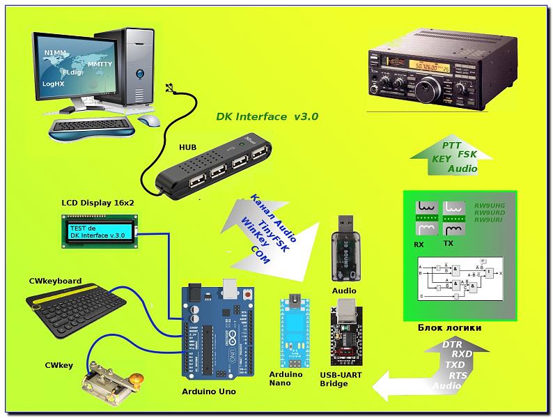

Схема функциональных связей, отражающая принцип взаимодействия элементов схемы
Фото DK Interface 1
Как видно из картинки,-это конструкция из общеизвестных модулей. Комплектующие вполне доступны и приобрести их не составляет особого труда, например на Aliexpress .
Коротко рассмотрим применённые модули:
  • HUB - разветвительное устройство, usb концентратор. Из бесчисленного множества производителей и типов, - выбран самый простой USB2.0 4 порта, портативный. Конструкция девайса упрощена до предела. Кроме чипа и разводки по USB портам, -на плате концентратора ничего нет.

Используя вышеперчисленные модули, получаем набор возможностей:
  1. Подключение к PC по USB интерфейсу с использованием HUB концентратора.
  2. Телеграфирование с любого CW манипулятора, клавиатуры PC или
    CW Keyboard без ручных переключений, по выбору, в любой момент без перекрестных наложений.
  3. Используя K3NG ключ, кроме основных функций, связанных с
    телеграфированием, получаем набор дополнительных возможностей:
- WinKey эмулятор (K1EL - протокол), CLI (Command Line Interface),
- CW Decoder Goertzel (CW декодер Гёрцеля), Audio Tone Decoder,
- Отображение передаваемой или принимаемой инфомации на LCD мониторе,
Тон - контроль, режим “практика “.
4. Предача RTTY FSK (через EXTFSK) либо AFSK.
5. Используя TinyFSK модем получаем полноценный FSK RTTY сигнал.(TinyFSK + WinKey= Полная интеграция с N1MM).
6. Реализован режим Psevdo FSK (Fldigi).
7. Режим AFSK RTTY, любые цифровые моды использующие звуковую карту.

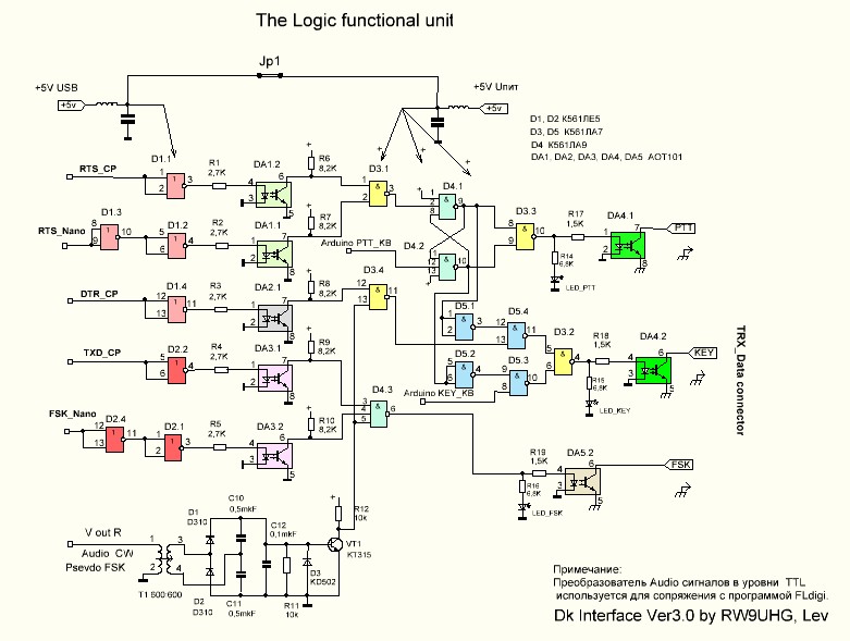

Таким образом, самостоятельно придётся изготовить лишь блок логики, его основное назначение:
  • выбор, коммутация выходных сигналов, поступающих от модулей,
  • гальваническая развязка компьютера и трансивера ,
  • согласование уровней сигналов,
Блок логики
   Блок логики очень прост. В отличие от первоначального варианта, блок логики упрощен без потери функциональности. Используются КМОП микросхемы логики 561 серии.
Форм.CW
Модуль включает в себя следующие узлы:
  • D3, D4.1, D4.2...коммутатор сигналов 2х1, к входам котрого подключены: две пары независимых данных RTS_CP (PTT1), DTR_CP (KEY1), и Arduino PTT_KB (PTT2), Arduino KEY_KB (KEY2).
один выход на трансивер: KEY, PTT .
появление сигнала PTT на любом из двух входов коммутатора, - активирует этот вход, блокируя второй. Таким образом QSO можно проводить особо не задумываясь, с любой клавиатуры PC Keyboard или CWKeyboard или ТЛГ манипулятора. Наложение инфомации одна на другую - исключено.
  • D4.3 коммутатор сигналов RTTY. Коммутатором осуществляется выбор источника ключевания RTTY:
  • TXD_CP предача RTTY FSK через EXTFSK (MMTTY и т.п.)
  • FSK_Nano TinyFSK модем
  • Psevdo FSK FLdigi
один выход на трансивер: FSK.
 Естественно, любой из этих режимов сопровождается выдачей сигнала PTT на передатчик. В режиме AFSK RTTY надобости в этом коммутаторе нет, манипуляция производится по Audio каналу.
Блок логики полностью гальванически изолирован от входных цепей трансивера оптронами. В Audio тракте использованы изолирующие низкочастотные трансформаторы 600:600.
Питается блок от +5 V шины USB, потребляемый ток примерно180 ма. Конечно возможно питание от внешнего источника.

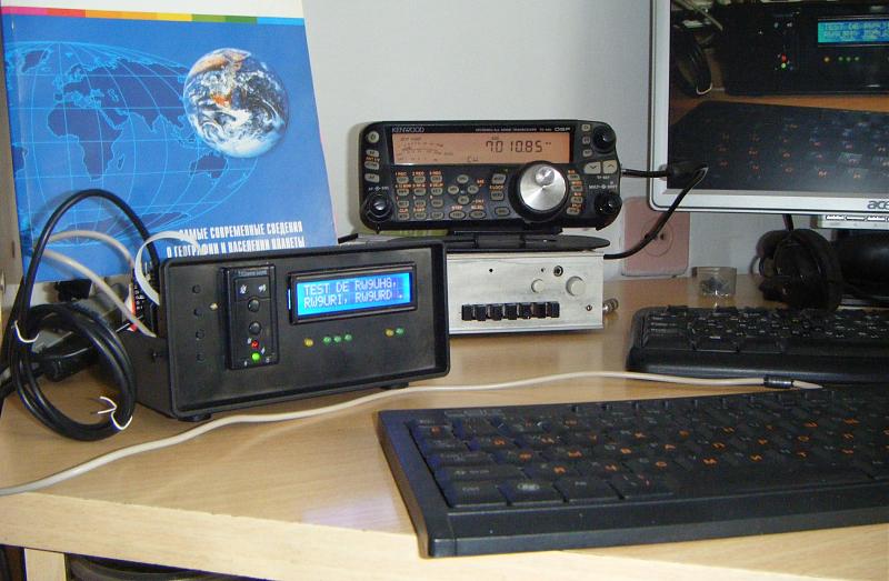

фото интерфейса, фронт
 Фронтальный вид и вид со стороны разъёмов. На заднем плане интерфейс, сделанный ранее (с антенным переключателем). Две платы. На нижней размещён блок логики и CW декодер.
Трассировка соединений выполнена в Sprint-Layout.
