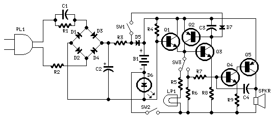

Назначение устройства:
Схема постоянно включена в сеть и аккумулятор находится на подзарядке. Когда напряжение в сети пропадает, то включается сигнальная лампа. Вместо лампы можно использовать звуковой пьезоизлучатель. При восстановлении сетевого напряжения сигнальная лампа гаснет. Переключатель SW3 изменяет функционирование схемы - включение звукового сигнала с задержкой после восстановления сетевого напряжения
Описание схемы:
Сетевое напряжение понижается до 12V на конденсаторе С2 за счет делителя образованного диодным мостам на элементах D1-D4 и реактивного сопротивления конденсатора С1. Сетевой трансформатор не используется.
Постоянный ток подзарядки аккумулятора обеспечивают элементы R3, D5 и светодиод зеленого свечения (используется как индикатор правильной зарядки батареи) Транзисторы Q2 и Q3 образуют пару баланс которой нарушается при пропадании сетевого напряжения. В этом случае транзисор Q1 формирует положительное напряжение смещения на коллекторе и выводит схему на Q2,Q3 из равновесия.
Если переключатель SW3 установлен как показано на схеме, то сигнальная лампа будет светиться при нормально замкнутых контакта выключателя SW2. Если переключатель установлен в другое положение, то запускается НЧ генератор на транзисторах Q4,Q5 и звучит громкий звуковой сигнал с громкоговорителя.
Если выключатель SW1 разомкнут, то при восстановлении сетевого напряжение - сигнальная лампа и громкоговоритель продолжают работать. Тогда схему необходимо выключить разомкнув выключатель SW2.
Если выключатель SW1 замкнут, то световая и звуковая индикация работают только при отсутствии напряжения в сети.
Примечания:
1. Необходимо замкнуть выключатель SW2 после подключения схемы в сеть переменного тока
Предупреждение!
2. Схема соединена с источником переменного напряжения 220V. При работе с таким напряжением необходимо соблюдать правила техники безопасности. Собранная схема помещается в пластиковый корпус.
