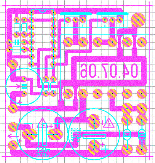

Рисунок 2. (скачать в формате Sprint Layout)

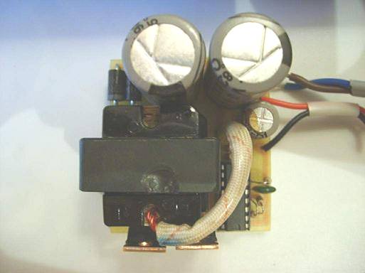

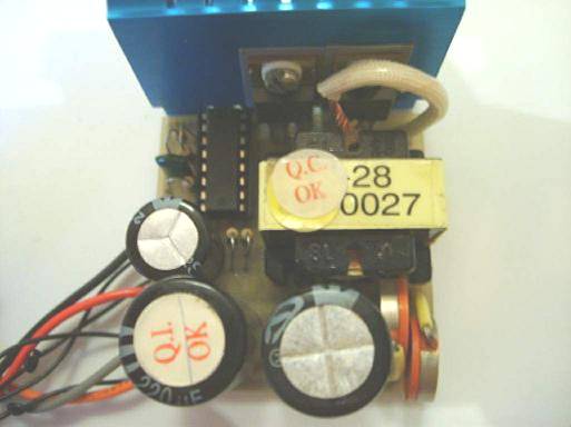

Фото преобразователей
Трансформатор я "варил" в кипятке и пытался разобрать, но безуспешно, как видите - верхушка феррита немного сколота; выкидывать было жалко, теперь стоит в этой плате.

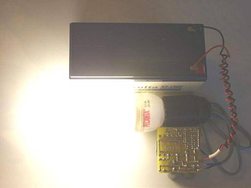

Как всегда у меня корпус - самая незавершенная часть готового устройства. Лампа светит слишком ярко, поэтому фотка, как я ни старался, получилась засвеченной. Вот еще фотка преобразователя, он у меня стоит в автостробоскопе; здесь трансформатор поменьше.
