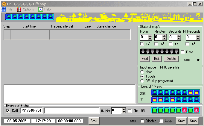

Программа реализована на протокол GSM 07.07, GSM 07.05. Применён был телефон марки “Siemens”. Программа имеет поле программирования для выходов порта принтера, где с привязкой по времени и дате можно задать для каждого из 12 выходов(каналов) сколько он будет включен или выключен. Шаги программы для выходов порта принтера задаются с области “ State of step ”, в листинг заносятся кнопкой “ ADD ” или удаляются кнопкой “ Delete ” и редактируется в поле листинга программы двойным щелчком на соответствующей строке шага. Три состояния каждого выхода порта принтера задаётся щелчком в поле “ State change ”.
Регистр- это понятие в данном случае, определяющее ячейку памяти данных, откуда уже аппаратная часть формирует выходные физические сигналы. Шаг программы привязан ко времени с отчётом от старта программы или к дате. Запись Даты производится вызовом соответствующего окна двойным щелчком на соответствующей строке шага или нажатием кнопки “ ADD ”. Столбец “ Line ” листинга программы предназначен для задания группы управляемых выходов порта принтера. Символ “ D >” указывает, что на данном шаге программы будут обрабатываться 8(восемь) выходов порта принтера, имеющие название “ Data ”(не путать с Датой, как время). Символ “ C >” указывает, что на данном шаге программы будут обрабатываться только 4(четыре) выхода порта принтера, имеющие название “ Control ”. Смена символов – щелчок в строке. Прямой доступ к выходам порта принтера групп “ Data ” или “ Control ” осуществляется щелчком с полей анимации. Так как некоторые выхода порта принтера, группы “ Control ” инверсные, для использования их в прямом режиме предусмотрена маска. Нумерация выходов порта принтера слева направо. Перед сохранением программы порта производится настройка в меню “Options” Программа для выходов порта принтера может использоваться самостоятельно, так же её можно вызывать по событию – переходу состояния 4-х сигналов входа порта принтера или СМС сообщением, пришедшим на телефон, подключенным к СОМ порту. Вдобавок если произошло событие - переход состояния сигналов входа порта принтера, можно запрограммировать что бы вам позвонил сам охранный телефон и/или послал СМС и при недозвоне набрал номер вашего друга и дал послушать, что там творится. Можно так же позвонить на охранный телефон и если вы имеете право, то программа позволит вам послушать и/или управлять в режиме реального времени устройствами, подключенными к порту принтера, по запросу отправит снимок охраняемого объекта. Поле “ Events of Status ” – настройка событий от входов порта принтера. Стандартные входа порта принтера имеют только пять физических линий контроля, начиная с первого. При первом запуске устанавливается галочка “ Call ” , задаются в поле “ # Fone ” -дублирующий номер телефона 11 цифр, в поле “ Run Password by SMS /# Tel ( default ) ” – пароль доступа и основной номер телефона 11 цифр через косую черту. В ДЕМО версии – пароль всегда “ Abc ”. Прописанные настройки требуется сохранить. Режим сохранения настроек задаётся нулевым значением в поле “ IN bits ”. В поле “ IN bits ” задаётся номер входа порта принтера, где по изменению указанному в поле “ ON ”(есть галочка – переход с НОЛЯ на ЕДЕНИЦУ или нет – переход с ЕДЕНИЦЫ на НОЛЬ) программа должна будет послать СМС, исполнить программу для выходов порта и/или позвонить по указанному номеру телефона. Текст СМС заносится в соответствующее поле при отсутствии галочки “ Call ”. Сохраните. Предварительно можно отключить исполнение программы для выходов порта. Отключение – смотри область “ Input mode ”. Приём СМС команд и их исполнение производится если СМС имеет следующие форматы:
Настройка программыПредварительно требуется связаться с телефоном через компьютер при помощи любой терминальной программы(HyperTerminal), т.к ДЕМО не поддерживает установку связи без драйвера GSM –модема для RS -232 по 2-х проводной линии(имеется ввиду не фирменный дата-кабель). Показателем наличия обмена может служить, к примеру, то, что на введённые символы “ ATE 0”, телефон ответит “ OK ”, т.е будет осуществлена поддержка АТ-команд. После установки обмена, терминальная программа закрывается. Далее производится запуск самой программы и настройка в меню “ Options ”. Подключение управляемых устройств к порту принтераМожно использовать стандартные наборы для порта, которые продаются в магазинах электроники. Демо версия написана на подложке и после окончания срока нельзя запускать, так как придётся применять “ Ctrl + Alt + Delete ”. Извините!
