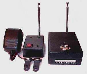

Решение вопроса сохранности имущества
  • Программная гибкость системы позволяет устанавливать её на различных объектах: гараж, квартира, дача, киоск и т. п. и поддерживать устойчивую связь и контроль над объектом на расстоянии не менее 5 км. в пересеченной местности.
  • Предусмотрена возможность установки системы и на автомобиль (как дополнение к автосигнализации), со всеми необходимыми и дополнительными функциями охраны: световая и звуковая сигнализация, блокировка двигателя и подключение индивидуальных средств защиты!!!
  • Управление системным блоком осуществляется простым прикосновением к выносному контактному считывателю, электронным ключом «ТМ» – «таблеткой» iBUTTON DS1990 (записанный код в «таблетке» составляет 280 триллионов комбинаций, что полностью исключает возможность подбора ключа).
  • Система хранит в памяти коды 13-ти ключей, с возможностью их стирания и записи (регистрации) новых.

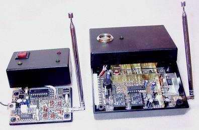

Система собрана на SMD компонентах с применением микроконтроллера PIC16F628.

Габариты конструкции:
Приемник (пэйджер) в корпусе………................................... 50х80х30мм.
Системный блок (передатчик) в корпусе……………..…… 75х115х40мм.

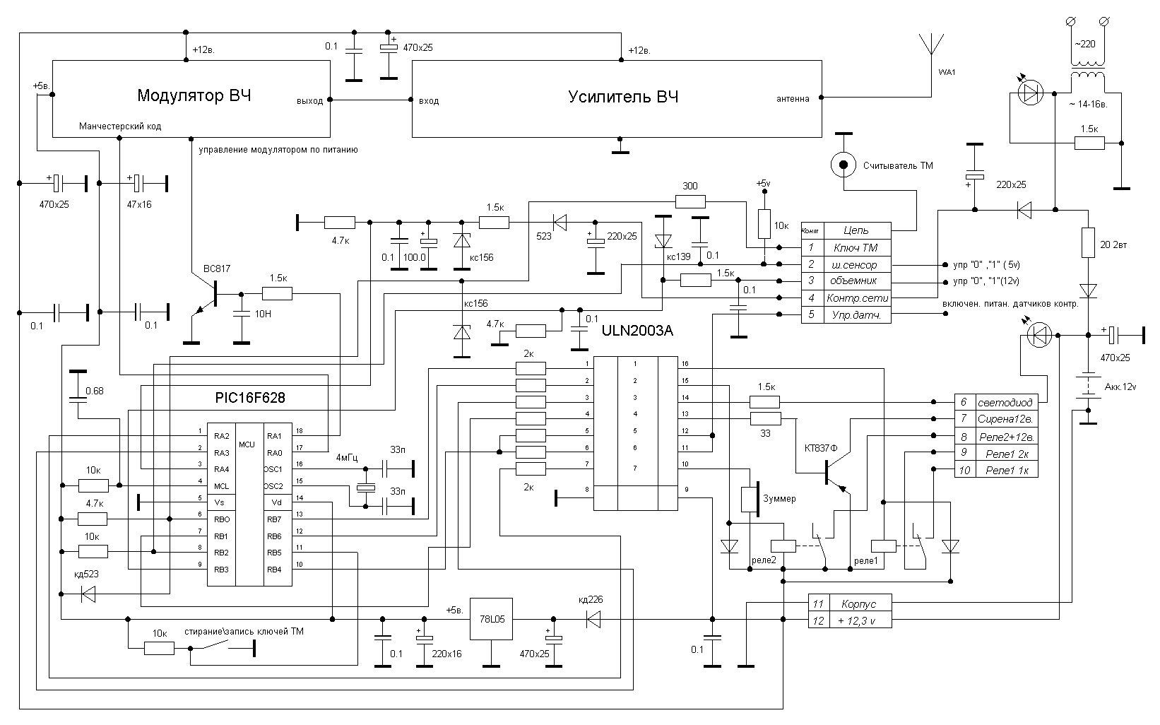

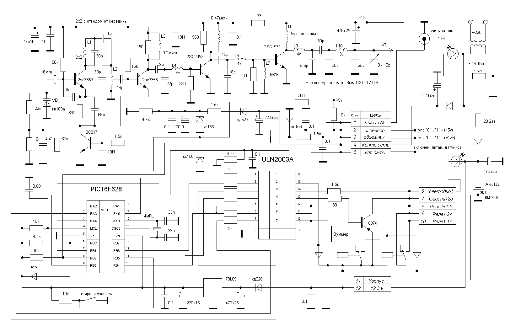

Вы можете выбрать любую из трех схем. Автором предложена схема передатчика на рис.1 С теми же функциями охраны, но в другом исполнении ВЧ тракта, можно собрать схему охранной системы на модулях: RRS3-433 и RT6-433 (АМ приемник и передатчик 433.92 мГц) - рис.2 Если Вы хотите использовать для канала связи, что-то свое, то контроллеры с их функциями к Вашим услугам! Просто "привяжите" их к своему приемнику и передатчику. (рис.3)
Охранная радиосистема - принципиальная схема
Рис.1 Принципиальная схема передатчика - щелкните мышью для увеличения
Рис.2 Принципиальная схема передатчика на микромодулях - щелкните мышью для увеличения
Рис.3 Принципиальная схема подключения к вашему передатчику - щелкните мышью для увеличения
Регулировка передатчика сводиться в основном к настройке контуров в резонанс нужной частоты и максимальной выходной мощности оконечного усилителя.
  1. Отключить выходной каскад (коллектор транзистора 2SC1971).
  2. Подключить в его в базу ВЧ вольтметр и частотомер.
  3. Микроконтроллер ВЫТАЩИТЬ, а в точку управления модулятором (ножка18 МК), подаем +5в. Т.е. включаем принудительно.
  4. Резонанс модулятора настраиваем контурами L1и L2 (раздвигаем катушки по мах. показанию вольтметра и частотомера).
  5. Тоже проделать и с L4 и L6 по мах показанию.
  6. На выход передатчика, вместо антенны, подключить нагрузку 50 ом.
  7. Подключить к питанию выходной транзистор 2SC1971 (обязательно на радиаторе) и по показаниям вольтметра, взаимодействуя контурами L9 и L10, и переменным конденсатором на выходе, добейтесь мах. показания вольтметра.
  8. Теперь, отсоединив нагрузку, подключите соответствующую этому диапазону – антенну и применив простой прибор (измеритель напряженности поля) убедитесь в согласованности выходного каскада с фидером антенны .
  9. Для подстройки выходного каскада использовать переменный конденсатор.
  10. Подключить микроконтроллер в схему и проверить работу передатчика в целом.
  11. Незначительные отклонения в мощности подстроить в последовательности - контурами L1,L2,L4,L6,L9,L10, C пер.
  12. Зуммер мембранный или любой маломощный динамик, телефон, наушник.
  13. Шок – сенсор любой, от автомобильной сигнализации. Так как он рассчитан на работу от 5-ти вольт, то в нем надо будет применить - крен 78L05 . Выпаять резистор по шине питания и вместо него встроить стабилизатор.
  14. Датчик объёма(движения) любой из серии инфракрасных.
  15. ВНИМАНИЕ: Если Вы применяете свои виды датчиков: концевые или т. п., то на 2 н. разъема (ш.сенсор) нарушение шлейфа осуществиться замыканием контакта на корпус. На ножку 3 (объемн.) подать +12вольт(нормальное состояние). Его отсутствие(обрыв) вызовет нарушение шлейфа.
  16. При отладке системы, установить перемычку между ножками на разъеме 4(контроль сети) и +12вольт. Иначе, при постановке система на охрану, будет выдаваться предупреждения о сбоях сети.
  17. Настройку телескопической антенны, длинной 52 см и противовеса (кусок провода), выполняем по мах. показаниям индикатора напряженности поля, расположенного на расстоянии не менее2 метров от выходного каскада.
  18. ВНИМАНИЕ: Во время пуско-наладочных работ следите за температурой радиатора (выходного каскада передатчика)! Ибо…

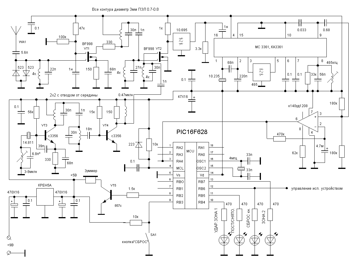

Рис.4 Принципиальная схема приемника - щелкните мышью для увеличения

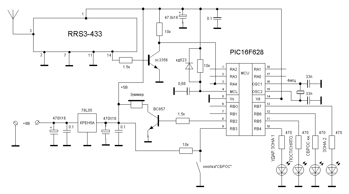

Рис.5 Принципиальная схема приемника на микромодулях - щелкните мышью для увеличения

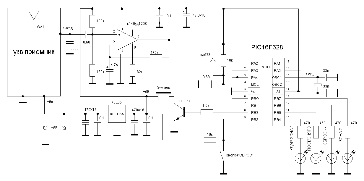

Рис.6 Принципиальная схема подключения к вашему применику - щелкните мышью для увеличения

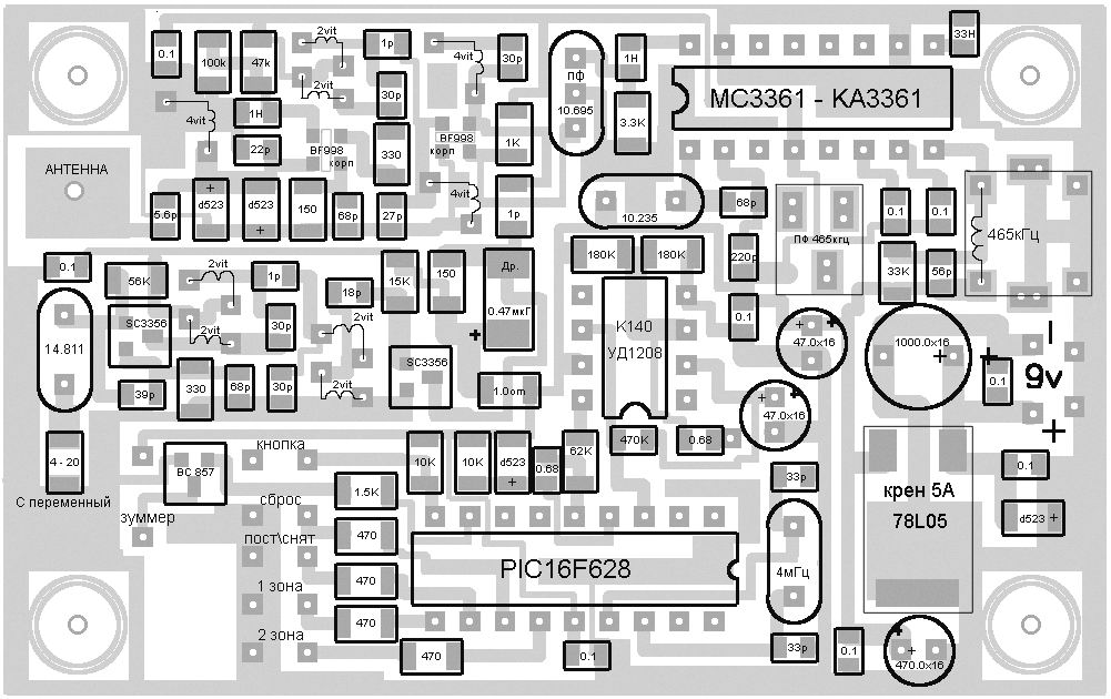

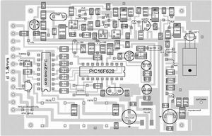

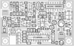

Аналогично передатчику настройка приемника сводится к настройке контуров на частоту гетеродина и мах. чувствительность входного сигнала.
  1. В передатчике выключить выходной транзистор и работая только мощностью модулятора, включив 2-ой тест передачи пакетов (см.инструкцию), начинаем выстраивать гетеродин.
  2. Наблюдая на осциллографе (ножка 9 – мс3361) за формой входного цифрового сигнала, подстраивая конденсатор (последовательно кварцу), добиваемся правильной формы сигнала, а затем контуром ПЧ выстраиваем амплитуду сигнала по максимальному показанию вольтметра. Правильно выстроенный сигнал декодируется контроллером, и на выходе зуммера зазвучат щелчки. С периодичностью 2-3 раза в секунду. Система ожила!!!
  3. Разнесите передатчик с приемником на расстояние неуверенного приема (не включая выходной каскад) и контурами приемника L1,L2,L3,L4 настройте на максимальную чувствительность приемника без антенны.
  4. После настройки чувствительности, подстройте контура гетеродина (правильная форма сигнала) и ПЧ – максимально по амплитуде, без заметных срезов и искажений.
  5. Кнопку «сброс» (без фиксации) желательно применить со встроенным светодиодом.
  6. Выберите цвет светодиода под нужный рубеж, подключите антенну и ….

Печатные платы в формате PCB (сжаты ZIP)
Рис. 7. Плата передатчика
Рис. 8 . Плата приемника
Рис. 8. Плата приемника
