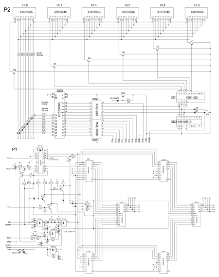

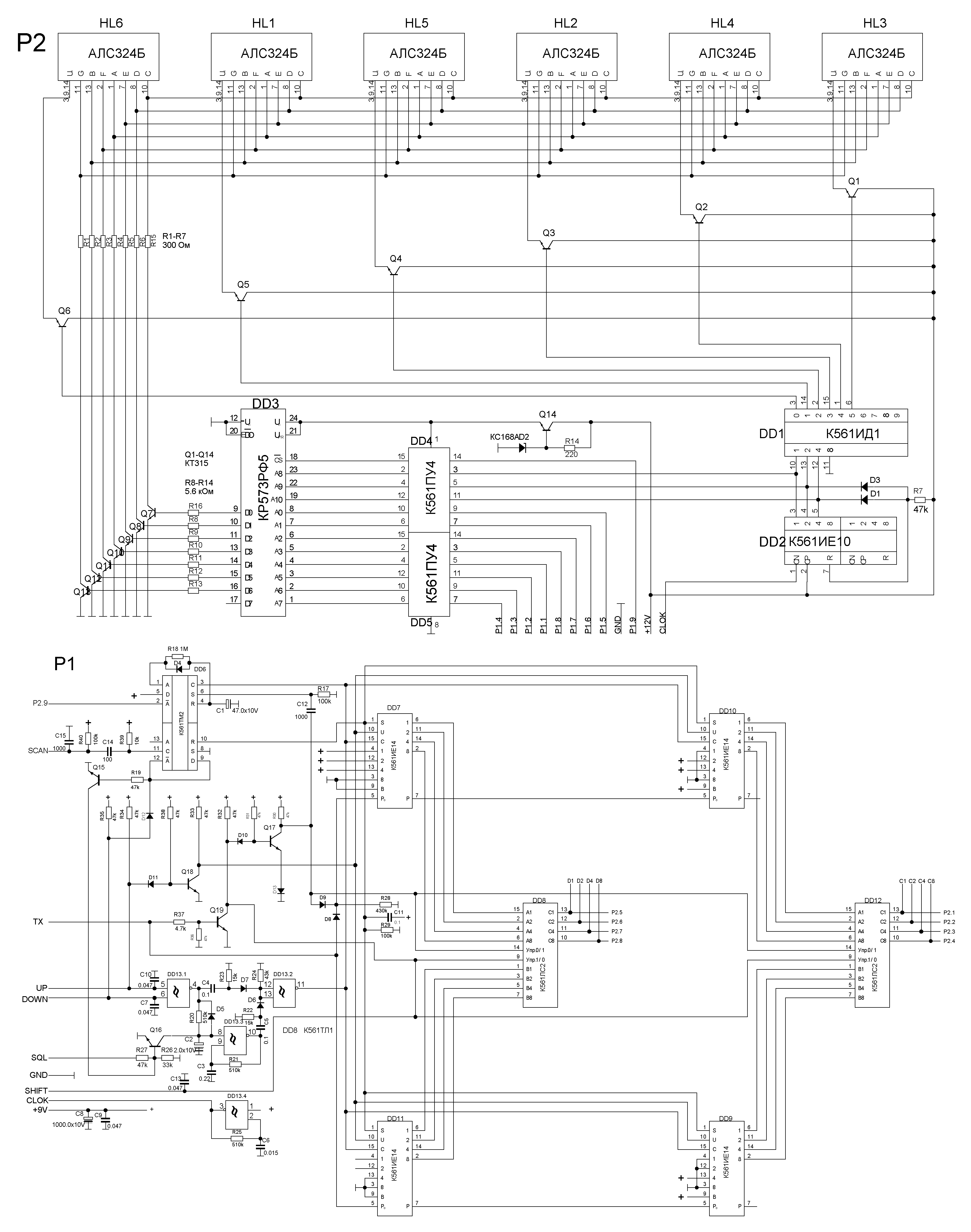

Хочу поделиться своей разработкой с желающими усовершенствовать радиостанцию
УКВ "Маяк". Предлагаю цифровую шкалу диапазона 144-146 мГц с
динамической индикацией частоты, оснащённую автоматическим сканером и
гашением индикаторов в дежурном режиме через 15-20 сек. Схема собрана
Скачать bin-файл прошивки ППЗУ 573РФ5. (2 кб) Будем надеяться, что по наладке цифровой шкалы у радиолюбителей (опытных
и не очень) не возникнет вопросов. Но если возникнет такая необходимость,
вы можете на меня расчитывать! |
