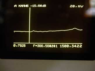

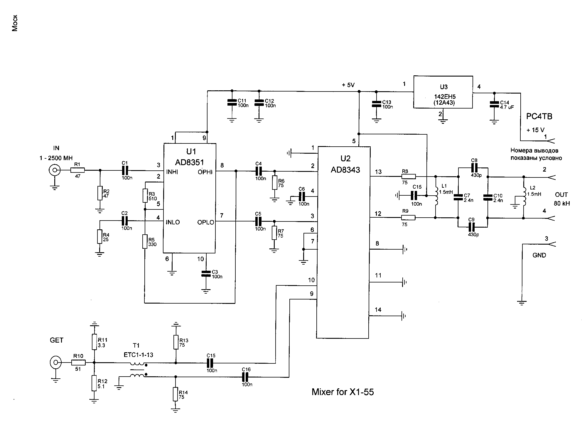

Вниманию радиолюбителей и специалистов предлагается схема, фотография и реально измеренные АЧХ сверх широкополосного смесителя для измерений в диапазоне частот от 1 мГц вплоть до 2500-3000 мГц. Основой смесителя служит смеситель AD 8343 и симметрирующий усилитель AD8351. Схема смесителя приведена на рис 1. Рис. 1. Схема широкополосного смесителя 1 - 2500 МГц. Реально измеренная АЧХ без какой либо коррекции приведена на рис. 2 , неравномерность АЧХ в диапазоне от 1 до 1500 мГц составляет + - 4 дБ, что для столь широкого диапазона частот очень даже неплохо. Скорректированная измерителем АЧХ имеет неравномерность не более + - 0.2 дБ. Столь широкая полоса частот достигнута благодаря очень компактному размещению деталей на печатной плате (см. рис. 3) , а также благодаря широкополосному симметрирующему трансформатору на "длинной линии" Т1 в цепи сигнала гетеродина (Get).
Рис. 2 АЧХ без коррекции

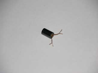

Рис.3 Фото смесителя При отсутствии покупного трансформатора ETC1-1-13, он может быть легко изготовлен самостоятельно из 6 дырчатого ферритового дросселя от старых компьютерных плат или HDD, фото такого трансформатора прилагается (рис. 4).

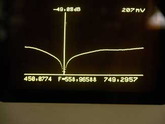

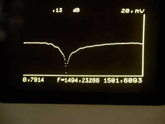

Рис. 4 Симметрирующий трансформатор Трансформатор имеет 3 витка, намотанных 2 скрученными между собой проводниками в эмалевой изоляции диаметром 0,18 - 0,2 мм. В схеме начало обмоток помечено точками, в расположении точек нет ошибки, так как это не обычный симметрирующий трансформатор с магнитной связью между обмотками, а трансформатор на "длинной линии", где феррит нужен только для подавления синфазной составляющей. Как пример использования смесителя, приведена АЧХ короткого, разомкнутого на конце отрезка кабеля длиной 78 мм, измеренная с помощью прибора Х1-55. Провал в АЧХ составляет 49 дб (рис. 5, 6, 7) Помимо измерений, смеситель может быть использован в панорамных приемниках и другой технике, где требуется преобразование частоты вниз или вверх.
Рис.5 Пример с кабелем
Рис. 6. АЧХ с кабелем
Рис. 7. АЧХ с кабелем 78 мм Москва 2008 г.
