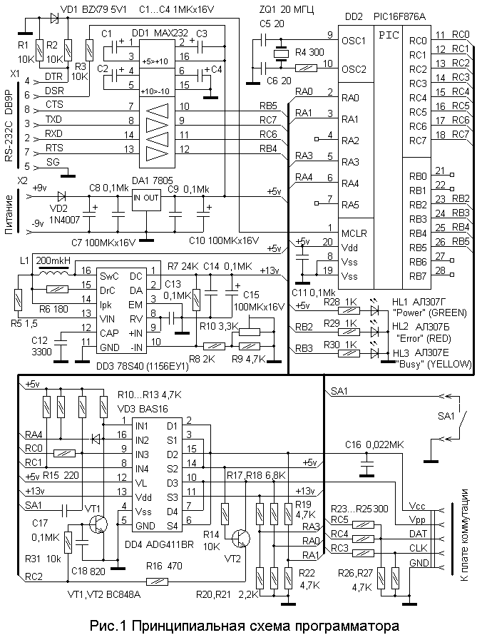

Схема программатора MPLAB ICD2
Принципиальная схема основной платы программатора показана на рис.1. Его основой является контроллер DD2 PIC16F876A. DD1 типа MAX232 служит для согласования уровней COM порта с уровнями TTL. DD3 78S40 (1156ЕУ1) - это преобразователь напряжения 5/12в, а DD4 ADG411BR содержит ключевые каскады для коммутации напряжения 5 и 12в. С целью упрощения конструкции из схемы по сравнению с фирменным MPLAB ICD2 исключены буферные элементы на линиях CLK и DAT, а также электронный потенциометр для регулирования напряжения программирования. Его функцию выполняет обычный переменный резистор R10. Это не вызывает каких-либо ограничений в работе прибора, т.к. в современных PIC это напряжение служит только для перевода контроллера в режим программирования и может иметь значение от 9 до 14в. В его оперативной регулировке нет никакой необходимости.

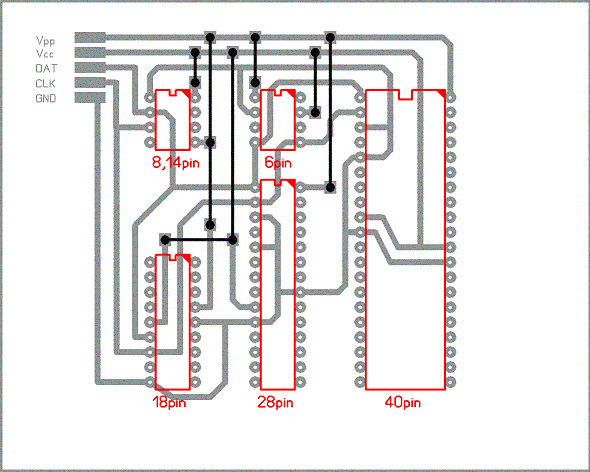

Плата коммутации (рис.2) предназначена для программирования контроллеров в DIP корпусах. На этой плате смонтированы панельки для корпусов DIP40, DIP28, DIP18 и 2 штуки DIP8. Одна из этих DIP8 предназначена для установки контроллеров PIC12F6xx в корпусах DIP8 и PIC16F6xx в DIP14, причем последние вставляются таким образом, чтобы их 1-я ножка попала в 1-е гнездо панельки, 2-я - во 2-е, ... 13-я - в 7-е и 14-я - в 8-е. При этом ножки 5...10 не попадают в панельку, они не используются при программировании. Вторая панелька DIP8 предназначена для установки PIC10. Хотя эти контроллеры и имеют всего 6 выводов, но выпускаются они почему-то в 8-и выводных корпусах. На плате панельки размещены таким образом, что вставить контроллер с 14-ю выводами в панельку для PIC10 невозможно.
Контроллеры в других корпусах могут программироваться внутрисхемно или с помощью переходников, подключаемых к выведенным также и на отдельный разъем линиям связи основной платы и платы коммутации. В качестве этого разъема удобно использовать СШ-5, широко применявшийся в бытовой аппаратуре конца прошлого века.
Схема платы коммутации

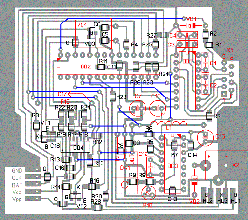

Размер основной платы 86x76мм, а платы коммутации 100x80мм. Они изготовлены из одностороннего фольгированного стеклотекстолита и оптимизированы для метода «утюжной" технологии. Большинство элементов использованы в SMD корпусах. Дроссель L1 типа ДМ-0,2. Кварц ZQ1 должен возбуждаться на основной частоте 20 мгц. Транзисторы VT1, VT2 любые NPN в корпусах SOT23 для поверхностного монтажа. Диод VD3 любого типа в таком же корпусе. DD4 в корпусе SOIC, остальные микросхемы - в DIP. Стабилитрон VD1 с напряжением стабилизации 5,1в.
Программатор выполнен в корпусе, спаяном из фольгированного гетинакса. Плата коммутации является верхней крышкой, в ней сделаны по месту не показанные на чертеже отверстия для HL1-HL3. Разъем СШ-5 для внутрисхемного программирования и отладки размещается на боковой стенке. Там же монтируется и переключатель SA1. Обращаю внимание, что это именно переключатель, а не кнопка. Кабель связи с компьютером может иметь длину 1...1,5м. Питание осуществляется от любого сетевого адаптера с напряжением 9...15в и током до 100ма.
После сборки следует внимательно проверить правильность монтажа, отсутствие короткозамкнутых дорожек и непропаяных соединений. После этого нужно проверить наличие напряжения питания 5в на выходе DA1 и выставить 12...12,5в на выводе 1 DD3 с помощью резистора R10. Диапазон регулирования определяется номиналами R7...R9.

В разных типах контроллеров Microchip рекомендует использовать один из этих способов, в основном в старых разработках - первый, а в более поздних - второй. В фирменном программаторе ICD2 реализован только первый способ, т.е. напряжение питания контроллера при программировании не отключается. Его можно снять только вручную, поставив или убрав галочку в меню Programmer — Settings — Power — «Power target circuit from MPLAB ICD2». Во-первых, это не удобно, т.к. устанавливать программируемый контроллер в панельку и извлекать из нее лучше при отключенном питании, во-вторых, это накладывает ограничения на конфигурацию вывода MCLR. Его можно сконфигурировать только как вывод сброса, а не как вывод порта. Это может оказаться неприятным сюрпризом для пользователя, т.к. использование вывода сброса как вывода порта допускается для многих типов PIC, такая возможность особенно актуальна для PIC10 и PIC12 с малым числом линий ввода-вывода. В фирменной документации на ICD2 об этой неприятной особенности нет ни слова.
Этот недостаток можно было бы легко устранить, вмешавшись в прошивку PIC16F876A, аппаратные возможности для этого есть. Но делать это не разумно, т.к. для разных типов PIC автоматически загружаются разные прошивки, называемые «операционными системами». Всего их более десятка! Да и с выходом новых версий MPLAB они могут изменяться. Пришлось решать эту проблему схемотехнически. Для этого в схему добавлены транзистор VT1, диод VD3 и переключатель SA1. Идея в том, чтобы отключать Vcc, если Vpp, подаваемое на вывод MCLR программируемого контроллера равно нулю. В этот момент контроллер находится в состоянии сброса и питание с него можно снять. Если контакты SA1 разомкнуты, напряжение Vpp появится сразу же, как только на вывод 9 DD4 придет нулевой уровень с управляющего контроллера. Vcc же появится с небольшой задержкой, определяемой номиналом C18.
Если SA1 замкнут, Vpp появится после Vcc с задержкой, определяемой номиналом C17. Таким образом, при замкнутом SA1 реализуется первый вариант входа в режим программирования, а при разомкнутом - второй. При этом галочка «Power target circuit from MPLAB ICD2» должна быть снята. Если ее установить, Vcc будет включено постоянно и устройство будет работать в штатном режиме, аналогично фирменному прототипу.
Как показала практика, большинство контроллеров корректно программируются без галочки, при замкнутом SA1. Этот переключатель оставлен в схеме исключительно для экспериментальных целей. Если таковые не преследуются, можно левый по схеме вывод C17 просто соединить с «землей». Были протестированы PIC12F629, PIC16F630, PIC16F505, PIC16F628, PIC16F628A, PIC16F73, PIC16F876A, PIC16F877A, PIC16F84A. PIC16F84 без буквы «A» почему-то не входит в список поддерживаемых, но прекрасно программируется, если выбрать PIC16F84A. При программировании некоторых из указанных типов появляются предупреждения об отсутствии напряжения питания или об ошибке самотестирования. К счастью, это только предупреждения, и на них можно не обращать внимания. Просто напряжение Vcc измеряется «не вовремя». Однако, к сожалению, есть и исключения. Например, стирание памяти PIC18F458 при выключенном «Power target circuit from MPLAB ICD2» производится некорректно. Тут уж ничего не поделаешь, придется работать с ним в штатном режиме, манипулируя перед установкой и удалением его из панельки указанной выше галочкой.
