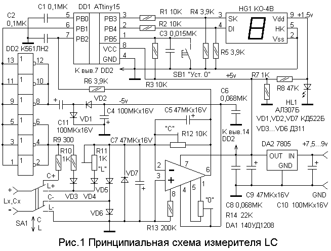

Принципиальная схема прибора показана на рис 1. Работает он следующим образом. Сигнал возбуждающего напряжения прямоугольной формы с вывода PB1 микроконтроллера DD1 типа ATtiny15L через три нижних по схеме буферных элемента DD2 поступает на измерительную часть схемы. Во время положительной полуволны измеряемый конденсатор заряжается через резистор R9 и диод VD6, а во время отрицательной - разряжается через R9 и VD5. Средний ток разряда, пропорциональный измеряемой емкости, преобразуется с помощью операционного усилителя DA1 в напряжение. Конденсаторы C5 и C7 сглаживают его пульсации. Резистор R14 служит для точной установки нуля ОУ. При измерении индуктивности во время положительной полуволны ток в катушке нарастает до значения, определяемого номиналом резистора R10, а во время отрицательной - ток, создаваемый ЭДС самоиндукции через VD4 и R11 также поступает вход DA1 Таким образом при постоянном напряжении питания и частоте сигнала напряжение на выходе ОУ прямо пропорционально измеряемой емкости или индуктивности. Но это справедливо только при условии, что емкость успевает полностью зарядиться в течение половины периода возбуждающего напряжения и полностью разрядиться в течение другой половины. Аналогично и для индуктивности. Ток в ней должен успевать нарастать до максимального значения и спадать до нуля. Эти условия обеспечиваются соответствующим выбором номиналов R9...R11 и частоты возбуждающего напряжения. Напряжение, пропорциональное измеренному значению с выхода ОУ через фильтр R6 C2 подается на встроенный 10-и разрядный АЦП микроконтроллера DD1. Конденсатор C1 является фильтром внутреннего источника опорного напряжения АЦП. Три верхних по схеме элемента DD2, а также VD1, VD2, C4, C11 используются для получения напряжения - 5в, необходимого для работы ОУ. Результат измерения отображается на 10 разрядном 7 сегментном ЖКИ HG1 типа KO-4B, который серийно выпускается фирмой "Телесистемы" в г.Зеленограде. Аналогичный индикатор используется в телефонах "PANAPHONE". Вы можете загрузить фирменную документацию (70кб.) на этот индикатор. Для повышения точности прибор имеет 9 диапазонов измерения. Частота возбуждающего напряжения на первом диапазоне равна 800кгц. На такой частоте измеряется емкость до ~90пф и индуктивность до ~90мкгн. На каждом последующем диапазоне частота снижается в 4 раза, соответственно во столько же раз расширяется предел измерения. На 9 диапазоне частота равна 12гц, что обеспечивает измерение емкости до ~5мкф и индуктивности до ~5гн. Нужный диапазон выбирается автоматически, причем после включения питания измерение начинается с 9 диапазона. В процессе переключения номер диапазона отображается на индикаторе, что позволяет определить, на какой частоте производится измерение. После выбора нужного диапазона результат измерения в пф или мкгн выводится на индикатор. Для удобства считывания десятые доли пф (мкгн) и единицы мкф (гн) отделяются пустым знакоместом, а результат округляется до 3 значащих цифр. Светодиод HL1 красного цвета свечения используется в качестве стабилитрона на 1,5в для питания индикатора. Кнопка SB1 служит для программной коррекции нуля, что компенсирует емкость и индуктивность клемм и переключателя SA1. Этот переключатель можно исключить, если установить отдельные клеммы для подключения измеряемой индуктивности и емкости, но это менее удобно в эксплуатации. Резистор R7 предназначен для быстрого разряда C9 и C10 при выключении питания. Без него повторное включение, обеспечивающее корректную работу индикатора возможно не ранее, чем через 10сек, что также неудобно в эксплуатации. |

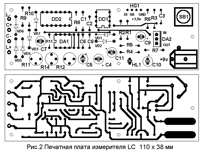

Все детали измерителя, кроме SA1 смонтированы на односторонней печатной плате размером 110x38мм. Ее чертеж показан на рис. 2. Вы можете загрузить его также в формате Sprint Layout 3.0 lcsprint.zip (14кб). Индикатор HG1 и кнопка установки нуля SB1 устанавливаются со стороны монтажа и выводятся на лицевую панель. Длина проводов до SA1 и входных клемм не должна превышать 2...3см. Диоды VD3...VD6 - высокочастотные с малым падением напряжения - Д311, Д18, Д20. Подстроечные резисторы R11, R12, R14 малогабаритные типа СП3-19. Замена R11 на проволочный резистор нежелательна, т.к. приведет к снижению точности измерений. DA1 140УД1208 можно заменить на какой-либо другой ОУ, имеющий цепь установки нуля и способный работать от +/-5в. Номинал емкостей C4, C5, C11 уменьшать не следует. Тумблер SA1 должен быть малогабаритным и с минимальной емкостью между выводами. DD2 можно заменить на любую КМОП микросхему серий 1561, 1554, 74HC, 74AC, содержащую 6 инверторов, например 74HC14. Применение ТТЛ серий 155, 555, 1533 и др. не рекомендуется. Микроконтроллер ATtiny15L фирмы ATMEL аналога не имеет и заменить его на другой тип, например популярный AT90S2313 невозможно. При программировании микроконтроллера все FUSE биты следует оставить по умолчанию: BODLEVEL=0, BODEN=1, SPIEN=0, RSTDISBL=1, CKSEL1...0=00. Калибровочный байт нужно записать в младший байт программы по адресу $000F. Это обеспечит точную установку тактовой частоты 1,6мгц и, соответственно частоты возбуждающего напряжения для измерительной схемы на первом диапазоне 800кгц. В экземпляре ATtiny15L, имевшемся у автора калибровочный байт равен $8B. Для наладки необходимо подобрать несколько катушек и конденсаторов в диапазоне измерения прибора, имеющих минимальный допуск по номиналу. Если есть возможность, их точные значения следует измерить с помощью промышленного измерителя LC. Учитывая, что шкала линейная, в принципе достаточно одного конденсатора и одной катушки. Но лучше проконтролировать весь диапазон. В качестве образцовых катушек хорошо подходят дроссели типа ДМ, ДП. Наладку начинают с установки нуля DA1, контролируя напряжение на его выходе с помощью тестера или мультиметра. Следует выставить это напряжение в пределах 0...+5мв резистором R14. Движок резистора R12 должен быть в среднем положении, а тумблер SA1 желательно отсоединить от платы для снижения паразитной емкости входа. Показания индикатора при этом должны быть в пределах 0...3. Затем восстанавливают соединение SA1, нажимают и отпускают кнопку SB1. Через 2 сек. индикатор должен показывать 0...+/-1. После этого к входным клеммам подключают образцовую емкость и вращая движок R12 добиваются соответствия показаний истинному значению емкости. Цена младшего разряда 0,1пф. Затем необходимо проконтролировать весь диапазон и, при необходимости, уточнить положение движка R12 добиваясь точности не хуже 2...3%. Допустима и подстройка нуля, если показания в конце шкалы немного занижены или завышены. Но после каждого изменения положения движка R14 следует отключать измеряемую емкость и нажимать кнопку установки нуля. Настроив прибор в режиме измерения емкости следует перевести SA1 в нижнее по схеме положение, закоротить входные гнезда и нажать SB1. После коррекции нуля на вход подключается образцовая катушка и резистором R11 выставляются необходимые показания. Цена младшего разряда 0,1мкгн. При этом следует обратить внимание, чтобы сопротивление R11 было не менее 800 ом, в противном случае следует уменьшить номинал R10. Если R11 получается больше 1 ком, R10 надо увеличить. Т.е. R10 и R11 должны быть близки по номиналу. Такая настройка обеспечивает примерно одинаковую постоянную времени "заряда" и "разряда" катушки и, соответственно, минимальную погрешность измерения. Погрешность не хуже +/-2...3% для емкости обеспечивается без труда., с катушками же все обстоит несколько сложнее. Ведь катушка всегда имеет много паразитных параметров - активное сопротивление обмотки, потери в сердечнике на вихревые токи, на гистерезис и др. Кроме того, магнитная проницаемость ферромагнетиков нелинейно зависит от напряженности магнитного поля. Индуктивность при измерении подвергается воздействию однополярных токов, а все реальные ферромагнетики имеют достаточно высокое значение остаточной индукции. Более подробно процессы, происходящие при намагничивании магнитных материалов описаны в [2]. В результате воздействия всех этих факторов показания прибора при измерении индуктивности некоторых катушек могут существенно отличаться от того, что покажет промышленный измеритель LC, измеряющий комплексное сопротивление на фиксированной частоте. Но не спешите ругать этот прибор и его автора. Просто следует учитывать особенности принципа измерения. Для катушек без сердечника, для незамкнутых магнитопроводов и для ферромагнитных магнитопроводов с зазором точность измерения вполне удовлетворительна, если активное сопротивление катушки не превышает 20-30 ом. А это значит, что индуктивность всех ВЧ катушек, дросселей, трансформаторов для импульсных источников питания и т.п. можно измерять достаточно точно. А вот при измерении индуктивности малогабаритных катушек с большим количеством витков тонкого провода и замкнутым магнитопроводом без зазора, особенно из трансформаторной стали будет большая погрешность. Но ведь в реальной схеме условия работы катушки могут и не соответствовать тому идеалу, который обеспечивается при измерении комплексного сопротивления. Например, индуктивность обмотки одного из трансформаторов имевшихся у автора, измеренная промышленным измерителем LC оказалась около 3гн. При подаче постоянного тока подмагничивания всего 5ма, показания стали около 450мгн, т.е. индуктивность уменьшилась в 7раз! А в реальных схемах ток через катушки почти всегда имеет постоянную составляющую. Описываемый измеритель показал индуктивность обмотки этого трансформатора 1,5гн. И еще неизвестно какая цифра будет ближе к реальным условиям работы. Все вышесказанное в той или иной степени справедливо для всех без исключения любительских измерителей LC. Просто их авторы скромно об этом умалчивают. Не в последнюю очередь именно по этой причине функция измерения емкости есть во многих моделях недорогих мультиметров, а измерять индуктивность могут только дорогие и сложные профессиональные приборы. В любительских условиях сделать хороший и точный измеритель комплексного сопротивления очень сложно, проще приобрести промышленный, если он действительно нужен. Если это по тем или иным причинам невозможно, думаю, предлагаемая конструкция может послужить неплохим компромиссом с оптимальным соотношением цены, качества и удобства в эксплуатации. Если возникнут сложности с приобретением ЖКИ индикатора, можно сделать его на светодиодных индикаторах АЛС-318 или применить индикатор типа МТ-10Т7-7Т. Схему подключения и прошивку для последнего разработад один из радиолюбителей - пользователей этого прибора. Если вы предпочитаете SMD компоненты, можете загрузить чертеж платы, также разработанный одним из пользователей. Литература:
