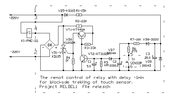

В схемах автоматики часто применяются датчики с медленно замыкающимися и размыкающимися контактами, такие, как датчики давления ЭКМ и датчики температуры, основанные на биметаллических контактах и материалах, изменяющих свой объем при изменении температуры. При замыкании (размыкании) таких датчиков создается неустойчивый контакт (дребезг контакта). Обычно в схемах автоматики для ликвидации дребезга коммутации от таких датчиков применяются реле времени - электронные, электромеханические, пневматические. Принцип управления такой: датчик, замыкаясь, включает реле времени, которое запускается, и своими контактами включает электромагнитный пускатель. Реле времени имеет задержку на отпускание, поэтому дребезг контакта датчика лишь перезапускает реле времени, не разрывая цепь пускателя. Такие реле дороги и дефицитны. Данное устройство решает ту же задачу, к тому же обеспечивая бесконтактную коммутацию пускателя. Схема принципиальная:
Когда датчик разомкнут, C2 заряжен, VD6 закрыт, пускатель K1 обесточен. При замыкании датчика S1, C2 быстро разряжается через R6, VD6 открывается и срабатывает пускатель. При кратковременном размыкании S1 ничего не изменяется. Когда S1 окончательно разомкнется, то через ~40 секунд пускатель обесточится. При первом же замыкании S1, пускатель сразу сработает. Plot - файл PCAD 8.5 схемы + программа печати Plot - в Windows: relayflutterl.zip
