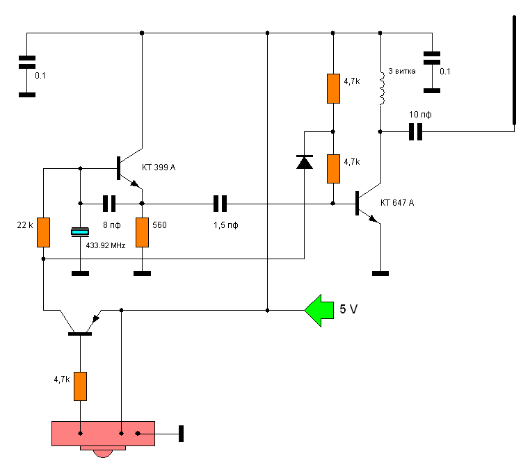

Передатчик управляется ИК приемником промышленного производства типа TSOP со встроенным демодулятором несущей ( 36 КГц) . При передаче используется 100% АМ .То есть если 1 ( несущая есть ) если 0 ( несущей нет и передатчик выключен ). Оконечный каскад передатчика приоткрыт в режиме молчания током 15 мА. Антенны приемника и передатчика – четвертьволновые отрезки провода ( 16 см ).

| Принципиальная схема передатчика |

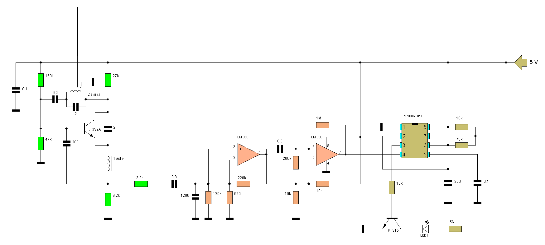

Принципиальная схема приемника |
Его настройка сводится к подбору емкостей между коллектором и эмитером транзистора и емкости и индуктивности колебательного контура и катушки связи с антенной. Контролировать сигнал принятый приемником можно с выхода первого ОУ ( 1 нога LM 358 ) подключив туда вход контрольного УНЧ .
Второй ОУ входящий в состав микросхемы – пороговое устройство , с него на таймер идет уже цифровой сигнал. Таймер восстанавливает по приходу высокого уровня несущую частоту 36 кГц и управляет транзистором, зажигающим ИК светодиод.
