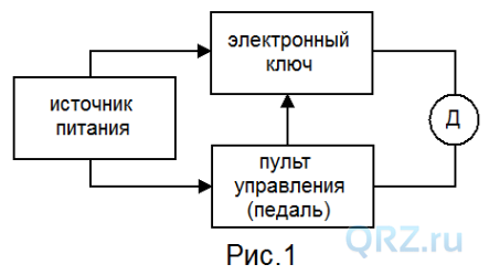

Значительно лучшие характеристики обеспечивает способ регулирования скорости путём использования вместо резистора, непрерывно работающего переключателя (рис.1).
Структурная схема РСД
Рис.1

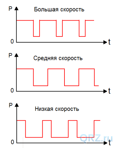

Основное преимущество такого способа регулирования является эффективное использование мощности. Обеспечивает стабильную скорость и пусковой момент
двигателя.
Рис. 2
На основании выше сказанного представляется практическая схема импульсного регулятора скорости мотора типа МШ-2 для швейной машины. Принцип действия поясняется графикой (рис.1,2). Основные требования к регулятору:
- источник питания (160±10)B с током нагрузки не менее 0.5А ;
- частота импульсов мультивибратора (20 -100)Гц.
