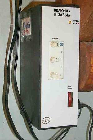

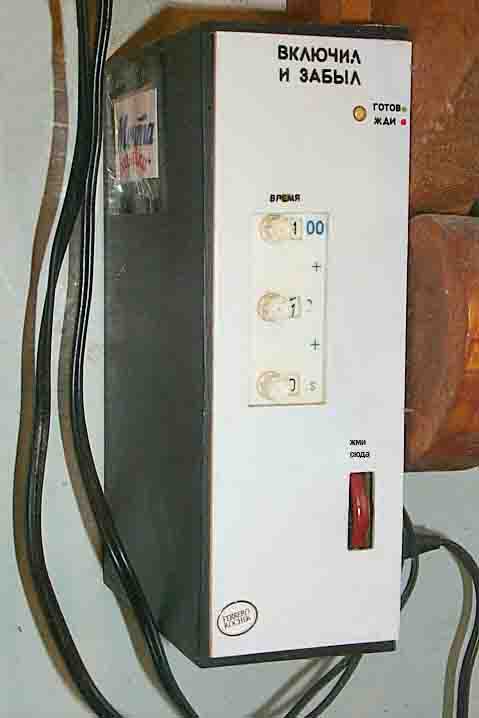

Когда мои домочадцы, в очередной раз, спалили кипятильничек, я решил покончить с этим раз и навсегда. Порывшись в своем барахле, я слепил из того, что было, небольшой автомат и уже несколько лет мы пользуемся одним и тем же кипятильником. А нашлось у меня вот что: промышленное реле времени ВЛ-68УХЛ4, реле РЭН-33, трансформатор ТП-112-14-1, ну и мелочь в виде диодов, конденсаторов и пр. Принципиальная схема приведена ниже:
При включении автомата в сеть зажигается зеленым цветом двуцветный светодиод Д2, сигнализируя о том, что устройство готово к работе. При нажатии кнопки «жми сюда», подается питание на трансформатор. Срабатывает реле Р1 через нормально замкнутые контакты реле времени. Светодиод Д2, контактами Р1.2 переключается с зеленого на красный. Питание на трансформатор, после отпускания кнопки, продолжает поступать через замкнувшиеся контакты Р1.1. Напряжение сети одновременно подается и на сам кипятильник. По истечению времени, установленному предварительно регуляторами на РВ, срабатывает реле внутри самого РВ и своими контактами обрывает цепь питания реле Р1. Устройство возвращается в исходное состояние. Так как время срабатывания РВ очень небольшое то потребовалось его доработать, путем установки внутри его конденсатора емкостью 1000 мкФ. Внешний вид устройства
