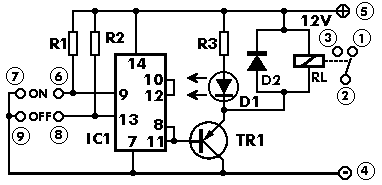

Переключатель с сенсорным управлением это устройство позволяющее
управлять схемами простым прикосновением к сенсорам. Это очень
простой проект дающий вам магический способ управления устройствами.
Технические характеристики:
Напряжение питания 12V
Потребляемый ток 30 мА
Переключающее реле на 220V/ 2А
Описание работы:
Схема которую вы видите состоит из 8 деталей. Сердцем устройства является микросхема IC CD 4011 которая работает как триггер. Контакты 9 и 13 микросхемы используются для "установки" и "сброса" триггера соответственно. Это КМОП микросхема и для ее управления используются малые токи на ее входах. Высокая чувствительность схемы позволяет реализовать возможность тактильного управления. На этих двух входах IC поддерживается высокий уровень напряжения (логическая "1") посредством соединения входов с положительным источником питания через высокоомные резисторы R1 и R3. Сопротивление этих резисторов составляет 10 мОм. Если мы прикоснемся к контактам пальцем, то кожное сопротивление замыкает вход схемы с "земляным" проводом (минус). Кожное сопротивление на малой площади поверхности прилегающей к сенсорам в обычном состоянии много меньше чем 10 мОм и на входах напряжение эффективно снижается до низкого уровня (логическая "0"). И таким образом триггер изменяет свое первоначальное состояние. Поочередное прикосновение к сенсорным площадкам вызывает периодическое переключение триггера и таким образом образуется эффективный переключатель. В качестве драйвера реле используется транзисторный ключ подключенный на выход триггера.
Конструкция
Размеры 5,5см x 4,2см
Детали
R1:...........10MOhm 1/4 W
R2:...........10MOhm 1/4 W
R3:........... 1KOhm 1/4 W
D1:........... красный светодиод
D2:...........1N4148 диод
TR1:.........BC558 P-N-P транзистор - BC327
IC1:..........CD4011 КМОП микросхема
RL1:..........12V реле на 250 V / 2A
