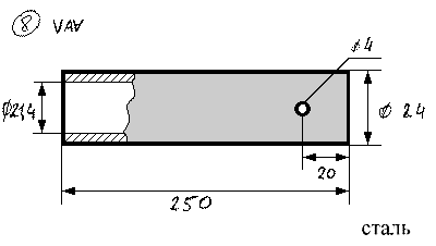

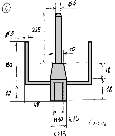

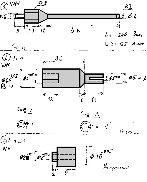

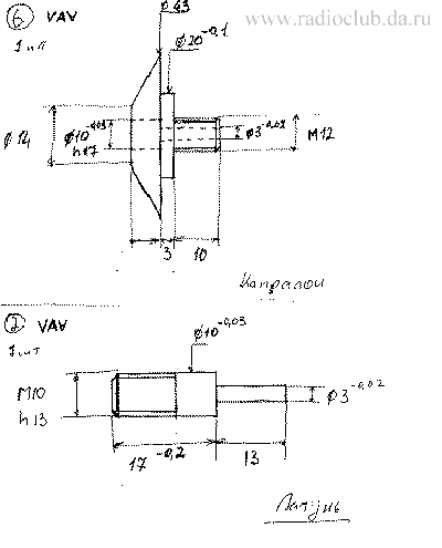

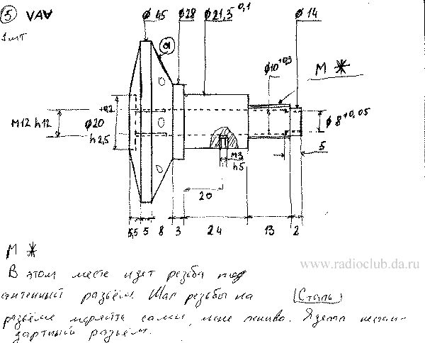

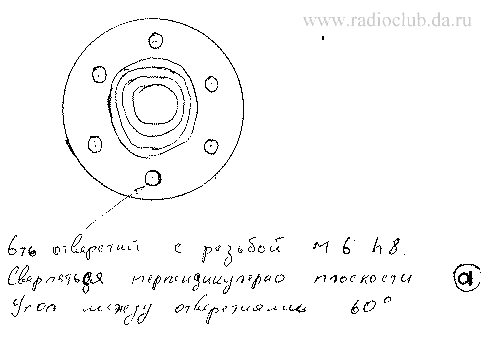

Антенна, сделанная по приведенным ниже чертежам у меня стоит на крыше 9-ти этажки, длина кабеля до нее 35м, кабель сечением 7мм . При этом она обеспечивает связь дальностю 13-14 км на открытой местности для моего 4-ого Harvest. Если в сторону города, живу я за городом, то получается так: около 3-х км идет наш поселок, это 5-ти и 9-ти этажные дома, потом лес 5 км, а потом город Минск 2-3 км и связь резко обрывается. При этом по отношению к городу, поселок находиться в яме. Если бы кабеля было меньше, радиус был бы больше. Я ее делал на производстве. Для ее изготовления, нужен токарный станок, и фрезерный ну и руки конечно. Это оборудование можно найти практически в любой школе, Вузе и т.п., было бы желание. Ну, естественно, нужен еще и материал. Я использовал сталь 45, серебрянку, на тонкие длинные детали и латунь. Можно, конечно что-нить и другое, ну естественно - металл. Еще нужен капралон или какой-либо пластмассовый диэлектрик - на детали 3 и 6. ![]() ![]() ![]() ![]() ![]()
Номер детали обведен кружочком. Деталь 4, делается разборной и состоит из 4-х или 3-х частей, кому как будет удобнее делать, я думаю, всем будет понятно как эту деталь расчленить. Собирается она следующим образом. Деталь 2 вставляется в деталь 3 и желательно посадить на клей. Дальше берем деталь 7 и вставляем в деталь 6, я думаю понятно как ее вставить и при этом нужно посадить на очень хороший клей. Дальше берем собранные детали 2 и 3 и одеваем на торчащий кончик, который диаметром 3мм, детали 7 из детали 6. Я думаю понятно, что куда надо будет всунуть. Дальше все это дело вкручиваем в деталь 5. Детали 1 вкручиваются в деталь 5 поочередно, одна короткая одна длинная. В настройке совершенно не нуждается, так как все размеры были сняты с оригинала - антенна типа DX50. Чертежей, на крепежные хомуты нет, их можно самому придумать. Крепится антенна за деталь 8, к мачте. Желательно деталь 8 заизолировать от мачты, к которой будет все это дело крепиться. Ну, естественно, крепить куда повыше. Alex_Les (at) mail.ru
