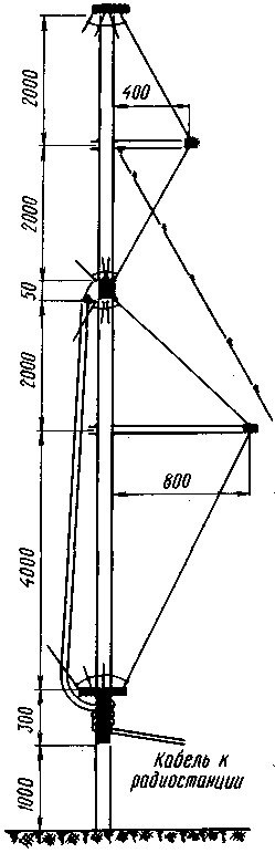

Г. А. Румянцевым (UA1DZ) была разработана и успешно эксплуатировалась антенна, состоящая из восьми фазируемых широкополосных вертикальных излучателей. Такие излучатели можно использовать и сами по себе, и в качестве элементов сложных антенн. Широкополосный вертикальный излучатель UA1DZ дает максимум излучения под малым углом к горизонту, при проведении дальних связей он оказывается эквивалентен трехэлементному "волновому каналу". Питание на излучатель подают по коаксиальному кабелю с волновым сопротивлением 100 Ом. КСВ в кабеле не превышает 1,2 в полосе частот от 10 до 30 МГц. Конструкция излучателя UA1DZ приведена на рисунке. Полотно антенны изготовлено из провода диаметром 2...3 мм. Изоляционные элементы изображены красным цветом. На нижнем изоляторе намотано 6 м коаксиального кабеля. Несущая мачта может быть выполнена из труб диаметром 40...50 мм, распорки - из труб диаметром 10...20 мм. Наверху и внизу провода, образующие излучатель, изолированы от мачты и соединены друг с другом, в центре - соединены с мачтой. Верхний вибратор подключен к центральному проводнику кабеля, нижний - к оплетке. С.СПОКОЙНОВА |
