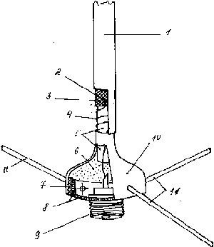

Собрать зту антенну не составит особого труда , да финансовых расходов практически нет . Антенна получилась легкая и прочная . Взяв стеклопластиковый пруток (5) (можно использовать от телескопической удочки) и одну часть пласмасового корпуса от конфеты с сюрпризом “чупа-чупса” (10) .Слегка развальцевав отверстие , вставил пруток (он должен быть на 30-40 мм длиннее чем (3)) и проволоку для катушки (4). От металлической трубы отпилил кольцо (7) и вставил его во внутрь. Взял крышку (8) от детского питания и закрепил в ней разъем (9). Затем припаял провод. Перевернув получившуюся “воронку” к верху залил в неЈ эпоксидную смолу (6) и вставил крышку с разъемом. После того как смола застыла просверлил отверстия под противовесы (11) по бокам и нарезал внутреннюю резьбу. Противовесы изготовил из оцинкованного провода. На концах нарезал резьбу для последующего вкручивания. Сняв экран от коаксиального кабеля (3) надел его на пруток (5), (предварительно нанеся на него тонкий слой быстросохнущего клея). Длинна экрана от коаксиального кабеля равна расчетной длине антенны 5/8 для диапазона 145 или 430 МГц соответственно. Намотав катушку (4) (с произвольным количеством витков) и с шагом 1мм припаял конец к излучателю. Вкрутил противовесы (11) 6 штук и замерил КСВ. Уменьшая количество витков катушки, добился минимального КСВ.После того как настроил антенну надел на основание колпачок от шариковой ручки. На получившуюся конструкцию натянул термоусадочную трубку (1). Равномерно нагревая термоусадочную трубку получил легкую и хорошо герметичную антенну на 145 МГц. Таким же способом мною была переделана недорогая антенна от СВ диапазона с креплением на желобке автомобиля на диапазон 145 МГц. Предварительно сняв по всей длине антенны изоляцию .Отпилив у самого основания антенну (внутри еЈ проходит тросик) вставил в разрыв диэлектрический каркас для размещения на нем удлиняющей катушки. Настройка и герметичность описывается выше. Эта антенна с успехом используется оператором UA3GBI на его автомобиле.
