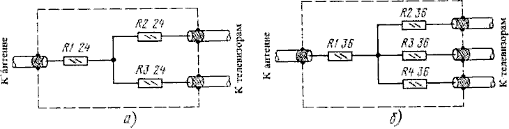

  В настоящее время нередко семья располагает двумя или несколькими телевизорами, каждый из которых необходимо подключить к наружной антенне. При наличии телевизионной антенны коллективного пользования проще всего сделать заказ на подключение второго или третьего абонентского отвода от стандартной разветвительной коробки, установленной на лестничной клетке. При этом исключается взаимное влияние между телевизорами, обеспечивается хорошее согласование входного сопротивления телевизионного приемника с фидером и не уменьшается уровень сигнала на входах телевизоров. Однако это требует значительного расхода коаксиального кабеля. Если же используется индивидуальная наружная антенна, то и разветвительная коробка отсутствует. Тем не менее, разветвительную коробку можно изготовить самостоятельно.
 Делители телевизионного сигнала
  На рис. 1, а приведена принципиальная схема разветвительной коробки на два отвода от абонентского кабеля коллективной антенны, а на рис. 1, 6 - на три отвода. Коробка устанавливается в удобном месте квартиры, ее вход подключается к уже имеющемуся кабелю от разветвительной коробки коллективной антенны, а выходы соединяются телевизионными кабелями с телевизорами. К каждому выходу подключается один телевизор. Если по каким-то причинам к одному из выходов телевизор не будет подключен (например, его увезли на дачу или отправили в ремонт), к штекеру, предназначенному для подключения к антенному гнезду телевизора, нужно подключить резистор сопротивлением 75 Ом. В противном случае произойдет рассогласование, и изображения на экранах других телевизоров начнут двоиться. По этой же причине не следует делать в коробке лишние отводы, а если они имеются, к каждому из них нужно подключить резистор на 75 Ом. Как видно из схемы, коробка на два выхода содержит три резистора, коробка на три выхода - четыре резистора. Количество резисторов всегда будет на один больше числа выходов. Все резисторы в коробке, имеют одинаковое сопротивление, которое зависит от количества выходов и определяется по формуле: R = 75 x ( n - 1 ) / ( n + 1 ), где п — количество выходов разветвительной коробки. Точные значения сопротивлений резисторов, найденные по этой формуле, подбирать не следует, можно взять ближайший стандартный номинал: 24 Ома для двух выходов, 36 Ом для трех, 43 Ома для четырех и т. д.
  Конструкция разветвительной коробки достаточно проста. Корпус коробки выполняется из листовой меди, латуни или даже белой жести от консервной банки. Оплетки всех кабелей припаиваются к корпусу коробки, а центральные жилы - к резисторам. Резисторы могут быть типа ОМЛТ мощностью 0, 25 Вт. Коробка закрывается крышкой, выполненной из того же металла, которая в нескольких точках припаивается к корпусу коробки. После этого коробка крепится к стене. Недостатком такого способа разветвления сигнала является уменьшение напряжения сигнала на входе каждого телевизора во столько же раз, сколько аппаратов подключено к коробке, за счет потерь энергии сигнала в резисторах коробки. Обычно антенны коллективного пользования обеспечивают вполне достаточный уровень сигнала на абонентских отводах лестничной разветвительной коробки порядка 1 мВ. Поэтому при уменьшении такого напряжения сигнала в несколько раз разветвительной коробкой остается достаточный уровень для получения хорошего изображения на экране телевизора.
  Часто возникает вопрос: зачем нужны резисторы в коробке, приводящие к уменьшению уровня сигнала на ее выходах. Если бы, например, антенные гнезда трех телевизоров были непосредственно подключены к фидеру, он оказался бы сильно рассогласован с нагрузкой: ведь входное сопротивление каждого телевизора по антенному входу составляет 75 Ом, входное сопротивление трех параллельно соединенных - 25 Ом или втрое меньше сопротивления, необходимого для согласования фидера. В результате значительная часть энергии сигнала отразится обратно в фидер и не попадет на вход телевизоров. Более того, при неточном согласовании фидера с антенной, что обычно неизбежно, отраженный сигнал вновь отразится от антенны и поступит на входы телевизоров с задержкой, что приведет к двоению и многоконтурности изображения. При наличии резисторов в коробке легко подсчитать, что при любом количестве отводов с подключенными к ним телевизорами, фидер остается согласован с нагрузкой.
  Случается и так, что при использовании индивидуальной антенны подключенный к ней один телевизор работает хорошо, но когда к ней присоединяется разветвительная коробка с двумя или тремя телевизорами, уровень сигнала на их входах оказывается уже недостаточным, контрастность изображения на экранах становится слабой и просматриваются шумы. В таких условиях следует между антенным фидером и разветвительной коробкой включить антенный усилитель. Следует напомнить, что в том случае, когда уровень сигнала недостаточен даже для работы одного телевизора, нужно использовать более эффективную антенну, а при длинном фидере антенный усилитель должен быть установлен на мачте поблизости от антенны.

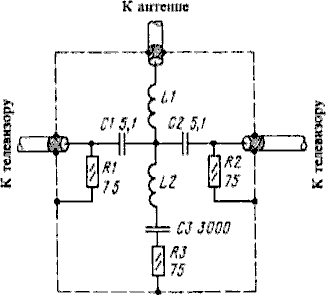

 Делители телевизионного сигнала   Другой вариант разветвительной коробки, аналогичной тем, которые используются в сетях антенн коллективного пользования, показан на рис. 2. Эту коробку можно использовать для подключения двух телевизоров к индивидуальной наружной антенне. Коробка этого типа обеспечивает согласование фидера с нагрузкой независимо от того, подключены ли к обоим выходам телевизоры, а также незначительно ослабляет сигнал на выходах относительно уровня сигнала на входе коробки. Коробка содержит две одинаковые катушки из медной голой посеребренной проволоки диаметром 1 мм. Катушки наматываются на оправке диаметром 4 мм и содержат по 3 витка. После намотки катушки снимаются с оправки и растягиваются в спираль с шагом 2 мм (расстояние между витками равно диаметру провода).
