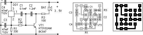

Схема собрана на минимально числе деталей и может применяться в музыкальных звонках, игрушках, сигнализаторах и тп. Напряжение питания 3..5 вольт, в ждущем режиме энергопотребление отсутствует.
DD1 Uпит. 1.3 .. 3.3V корпус TO92 UM66T-01L Jungle Bells + Santa Claus is coming to town + We wish you a Merry Christmas UM66T-01S UM66T-02S Jungle Bells UM66T-04S Jungle Bells + Rudolf the red nosed reindeer + Joy to the word UM66T-05S Home sweet home UM66T-06S Let me call you sweetheart Музыкальный синтезатор UM66T-08S Happy birthday to you UM66T-09S Mendelssohns wedding marsh UM66T-11L Love me tender , love me true UM66T-11S UM66T-13S Ester parade UM66T-19L For Elise UM66T-19S UM66T-32L Waltz UM66T-33S Mary had a little lamb UMThT-34L The train is running fast UM66T-34S UM66T-68L It's a small world UM66T-68S
