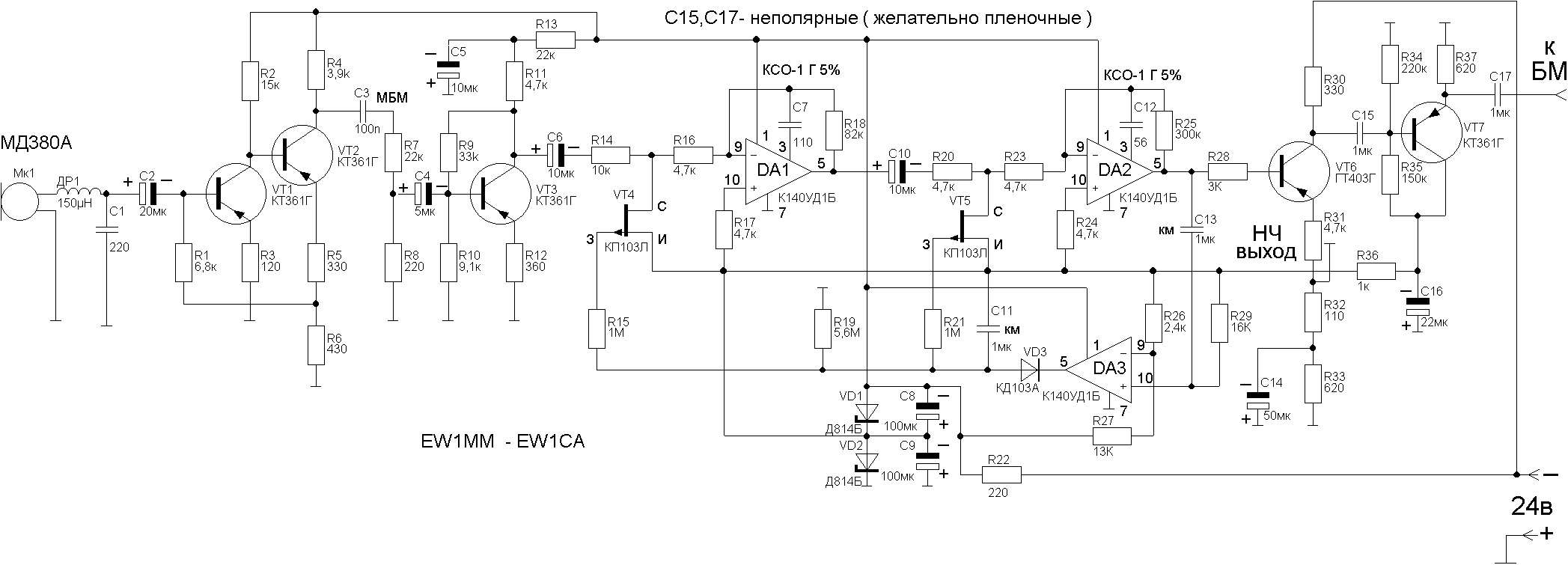

Низкочастотный компрессор
Микрофонный усилитель трансивера является важным узлом . Его роль достаточно высока. Применение несколько усложненных трактов обработки низкочастотного сигнала оправдано получаемыми результатами. Применяя например, НЧ компрессор мы не только уменьшаем пик-фактор, тем самым повышая эффективность передатчика в целом, но и уделяем большее внимание формированию АЧХ НЧ тракта, что дает красивый и удобочитаемый передающий сигнал. В предлагаемом НЧ компрессоре предварительное усиление сигнала происходит в каскадах собранных на транзисторах VT1,VT2,VT3. Основное усиление и компрессия осуществляются в линейном 2-х каскадном усилителе на DA1 и DA2. Многокаскадность усиления объясняется высокими требованиями к формированию АЧХ тракта. При достижении уровня около 1 мв на выходе усилителя DA2, срабатывает компаратор на операционном усилителе DA3. ![]() [ Увеличить в новом окне ] На выходе компаратора скомпарированный сигнал детектируется диодом VD3 и фильтруется цепочкой С11, R19. Выпрямленное управляющее напряжение с детектора VD3 через резисторы R15 и R21 подается на регулируемые аттенюаторы на полевых транзисторах VT4, VT5. Каджый из аттенюаторов позволяет внести затухание в усилительный тракт от 22 до 25 дБ. Время установления и время восстановления выбраны соответственно не более 0,03 сек и от 1,5 до 2,5 сек. Время установления определяется выражением t уст.=Rвых*С11, где Rвых.- это выходное сопротивление операционного усилителя DA3. Время восстановления определяется выражением t восст.=R19*C11. Для усиления уже скомпрессированного сигнала и его согласования с Балансным Модулятором трансивера служат каскады собранные на VT6 и VT7 соответственно. Необходимую раскачку на БМ устанавливают с помощью R31. Вместо операционных усилителей К140УД1Б можно использовать КР140УД1Б, однако следует обратить внимание на их цоколевку. Все резисторы применяемые в данной конструкции типа МЛТ с расбросом по номиналу плюс/минус 5%, исключение составляют R15, R19 и R21 у которых расброс плюс/минус 10%. В качестве С7 и С12 применены конденсаторы КСО-1-250-Г-5%. Если по каким-то причинам вас не устраивает тембровая окраска сигнала ( возможно неправильная установка частоты среза кварца в опорном генераторе SSB формирователя ), не следует подвергать изменению какие-либо детали схемы, кроме входного конденсатора C2. Несмотря на относительно высокий уровень компрессии, качество передающего сигнала при местных и дальних связях отличное. Желательно применение микрофонов МД80 или МД380А предназначенных для радиосвязи. © EW1MM Игорь Подгорный |
