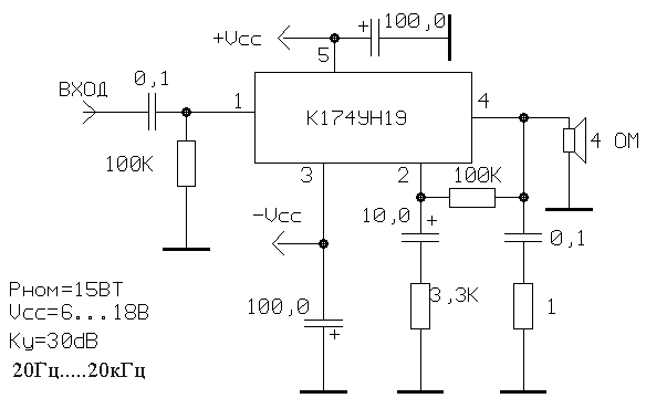

Этот усилитель мне понравился потому, что микросхема стоит не дорого по сравнению с импортными,
а выходная мощность около 18Вт. Проверено на практике - отлично работает.
 Схема
