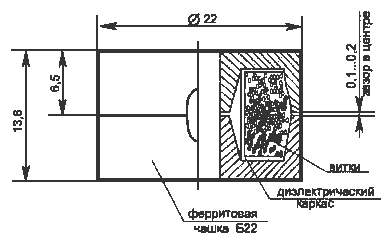

  Все эти перегрузки блок питания устраняет и обеспечивает на выходе стабилизированное напряжение 9 В (ток нагрузки может быть до 0,8 А). На входе блока питания стоят защитные диоды VD1 и VD2, а также фильтр из дросселя L1 и конденсаторов С1...СЗ, который значительно ослабляет помехи. Если вы уверены, что не потребуется включать питание радиоаппаратуры во время движения автомобиля, то катушку L1 можно не устанавливать. Для стабилизации выходного напряжения используется широко распространенная микросхема КР142ЕН8А, Г или 142ЕН8А, Г которая крепится к теплорассеивающей пластине. Устройство имеет внутреннюю защиту от перегрузки по току, которая срабатывает при превышении им 1 А. Для изготовления катушки фильтра необходимо взять ферритовые броневые чашки типоразмера Б22 из феррита марки 2000НМ1 (1500НМ1) и на внутреннем диэлектрическом каркасе намотать витки проводом ПЭЛ диаметром 0,25 мм до полного его заполнения. Между чашками нужно сделать зазор около 0,1...0,2 мм (внутри), что исключит намагничивание магнитопровода постоянно протекающим током в катушке.
