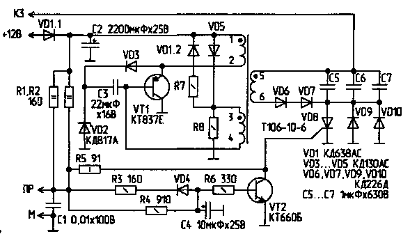

  Схема электронного зажигания представлена на рис.2. Она работает следующим образом. Конденсаторы С5...С7 заряжаются от вторичной обмотки преобразователя на транзисторе VT1 до напряжения, значительно превышающего ЭДС аккумуляторной батареи. При размыкании контакта прерывателя, включенного между точками ПР и М, через, управляющий электрод тиристора VD8 проходит импульс тока, сформированный RC-цепью R1, R2, R5, С1. Тиристор открывается, и начинается колебательный разряд конденсаторов через первичную обмотку катушки зажигания, подключенной к точке КЗ. В течение первого полупериода ток протекает через тиристор, а в течение второго - через диоды VD9, VD10.
  Процесс повторяется до тех пор, пока конденсатор С4 не зарядится до напряжения, при котором открывается ключ на транзисторе VT2, что предотвращает очередное отпирание тиристора. После замыкания контакта прерывателя остаточное напряжение конденсатора С4 прикладывается к управляющему переходу тиристора и надежно запирает его. Конденсатор С4 при этом разряжается через резистор R3 и диод VD4, однако ключ VT2 некоторое время после замыкания контакта остается открытым, что предотвращает случайное отпирание тиристора за счет дребезга контактов прерывателя.
  В случае применения коммутатора в системе зажигания с датчиком Холла, последний непосредственно управляет работой ключа. Процессы, происходящие при этом в схеме, аналогичны описанным выше. Предлагаемая схема зажигания позволяет подавать на электроды свечей зажигания напряжение, полярность которого меняется в течение одного такта работы двигателя. Подбором элементов схемы управления обеспечивается оптимальная продолжительность разряда в свече. Применение описанного способа зажигания дает возможность повысить топливную экономичность двигателя, его мощность и приемистость, уменьшить содержание окиси углерода в выхлопных газах и увеличить ресурс свечей зажигания.

  Трансформатор преобразователя блока зажигания имеет послойную рядовую намотку (виток к витку). Изоляция между обмотками - два слоя лакоткани (Uпр>1000В). Изоляция между слоями - один слой лакоткани. Число витков: 1 - 35 вит. ПЭТВ-2-1,0; 2 - 48 вит. ПЭТВ-2-0,42; 3 - 420 вит. ПЭТВ-2-0,25. Порядок намотки обмоток - 2 - 3 - 1. Сердечник трансформатора ферритовый Ш12х15 марки 2000НМ-1, собирается с зазором 1 мм, в который вставляется диэлектрическая прокладка из гетинакса.

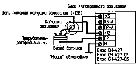

  Схема подключения разработанного блока (ОН-427) к системе зажигания автомобиля показана на рис.3 и 4. При подключении и отключении блока зажигание должно быть выключено, а клемма "Масса" ("-") отсоединена от аккумулятора. Блок электронного зажигания, изготовленный по данной схеме, прошел испытания на грузовых автомобилях и сравнивался с различными штатными системами зажигания.
Рис. 4.

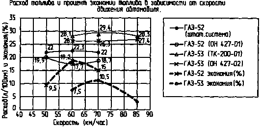

  Были выбраны автомобили ГАЗ-52 с классической контактной системой и ГАЗ-53 с более совершенной транзисторной системой и индукционным датчиком зажигания. Испытания проводились по методике, разработанной НПМП "Витар". Результаты испытаний разработанного блока приведены на рис.5. Анализ результатов свидетельствует об эффективности разработанного устройства и позволяет предположить, что характер происходящих при воспламенении топливно-воздушной смеси процессов в какой-то степени соответствует описанным.
Puc. 5.
