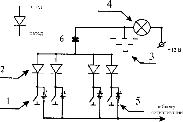

О концевиках
  В большинстве случаев при установке автомобильных систем сигнализации в качестве датчиков открытия дверей используются штатные концевики. Этот вариант может быть использован в том случае, когда со штатной проводкой все в порядке, и нет полного или частичного замыкания на массу автомобиля. При замыкании на массу провода в цени салонного освещения двери автомобиля как бы всегда открыты. Это приводит к срабатыванию сигнализации.
  В случае частичного замыкания на массу может появиться “блуждающий эффект”, приводящий к непредсказуемому поведению сигнализации. Часто это происходит зимой из-за повышенной вероятности коррозии проводки и соединений, проложенных по днищу автомобиля. Сопротивление утечки может колебаться от десятков до сотен 0м, при этом оно будет зависеть от многих факторов: температура и влажность в салоне, мокрые коврики и т.д. В этом случае мы можем порекомендовать три варианта:
  • Обычный - починить проводку и воспользоваться штатными концевиками. Однако этот вариант может занять много времени, а на некоторых иностранных автомобилях из-за сложности проводки просто неприемлем.
  • Независимый - врезать в двери дополнительные концевики специально для подключения сигнализации.
  • Усовершенствованный - воспользоваться штатными концевиками, подключив сигнализацию по схеме, приведенной ниже. На схеме: 1 - штатные концевики; 2 — диоды со средним током, достаточным для работы лампы освещения салона; 3 - неизвестное полное или частичное замыкание на массу; 4 - лампа освещения салона; 5 - дополнительные провода для подключения к сигнализации.

  Также, помимо исключения поиска повреждения в схеме электрооборудования автомобиля, применение диодов в схеме штатных концевиков позволяет использовать концевики для подключения сигнализации, где существует временная задержка включения освещения салона. Следует помнить, что при этом необходимо от каждого концевика пронести свой провод в блок сигнализации. В случае, если легко найти место провода, обозначенное на схеме номером 6 , достаточно применение всего одного диода вместо четырех, который включается в разрыв провода в точке 6 катодом к концевикам.
  Для машин, в которых концевики дверей используются независимо, например, каждый концевик управляет своей лампочкой освещения салона или двери, необходимо включение дополнительных диодов на каждый провод, отходящий от концевика к сигнализации (диоды включаются в разрывы проводов, которые обозначены на схеме знаком #), катодом к концевику. Таким способом удается полностью развязать концевики друг от друга и использовать их для работы системы сигнализации.
