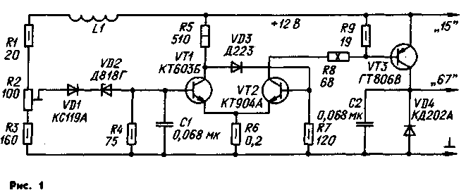

  Принципиальная схема электронного регулятора изображена на рис. 1. Регулятор состоит из трех функциональных узлов: входного узла управления, состоящего из резистивного делителя напряжения R1—R3, стабистора VD1 и стабилитрона VD2, триггера Шмитта на транзисторах VT1.VT2 и выходного ключа на транзисторе VT3 и диоде VD4. Дроссель L1 служит для снижения пульсации напряжения на входе триггера, которые ухудшают эффективность регулирования. Элементы VD1 и VD2 формируют образцовое напряжение. Подводимое к входу триггера Шмитта напряжение равно разности между регулируемой частью входного напряжения и образцовым. Благодаря температурной зависимости напряжения на стабисторе VD1 и эмиттеряом переходе транзистора VT1 происходит уменьшение образцового напряжения при повышении температуры. В результате напряжение, подводимое к аккумуляторной батарее, уменьшается примерно на 10 мВ с повышением температуры на 1°С, что и необходимо для правильной эксплуатации батареи. Триггер Шмитта выполнен по классической схеме. Конденсатор С1 не допускает возникновения высокочастотного возбуждения этого транзистора, когда он находится в линейном режиме, и не влияет на скорость переключения триггера. Разность между порогами напряжения переключения определяется соотношением номиналов резисторов R6 и R8 и равна примерно 0,03 В.
  Транзистор VT3 электронного ключа насыщен в открытом состоянии, так что при коллекторном токе 3 А на нем падает всего 0,25 В. Благодаря хорошему быстродействию транзистора и импульсному режиму управления с крутыми фронтом и спадом импульсов управляющего напряжения мощность, выделяемая на транзисторе, не превосходит 0,5 Вт при средних и высоких значениях частоты вращения ротора генератора и 0,8 Вт — при низких. При такой мощности рассеяния принципиальной необходимости в теплоотводе для транзистора VT3 нет. Диод VD4 служит для защиты транзистора VT3 от бросков напряжения самоиндукции с обмотки возбуждения генератора, возникающих в моменты закрывания транзистора. При этом ток самоиндукции замыкается через диод VD4, уменьшаясь по экспоненте. Конденсатор С2 устраняет помехи, связанные с работой регулятора и могущие проникнуть в бортовую сеть автомобиля.

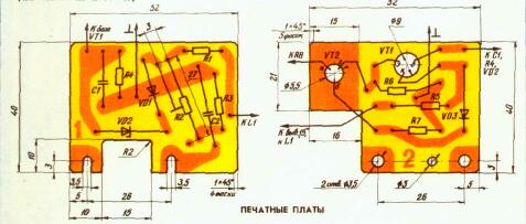

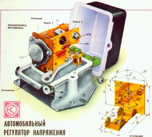

  Электронный регулятор конструктивно удобнее всего выполнить на базе имеющегося реле-регулятора РР-380. С его основания снимают все детали, кроме дросселя и проволочного резистора сопротивлением 19 Ом, расположенного под монтажной площадкой (этот дроссель L1 на схеме рис. 1. а резистор — R9). Пластмассовый разъем с контактными планками и изолирующую прокладку тоже следует оставить. Большинство элементов регулятора размещено на двух печатных платах, изготовленных из фольгированного стеклотекстолита толщиной 2 мм. Вне плат установлены резисторы R8 и R9, дроссель L1, диод VD4 и транзистор VT3. Платы и транзистор VT3 привинчены к угольнику из листовой латуни или стали толщиной 2 мм, притянутому к основанию винтом (с гайкой) диода VD4(KД202A). Чертеж угольника представлен на вкладке. Диoд VD4 устанавливают в отверстие А.

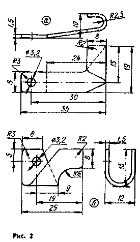

 Радиатор   Подстроечный резистор R2 установлен на плате 1 установочным винтом наружу со стороны печатных проводников. Транзистор VT1 вклеен в отверстие платы 2. Резистор R8 - ПЭВ-10 — припаян выводами к двум латунным лепесткам (рис. 2, а и б), которые фиксированы винтами МЗ в отверстиях основания, служивших в регуляторе РР-380 для крепления резистора 5,5 Ом. Плату 1 с деталями входного узла рекомендуется устанавливать на угольник после его закрепления на основании. Затем припаивают все перемычки между платами и деталями вне плат. Перемычки изготовляют из луженого медного провода диаметром 0,5 мм.
  В регуляторе использован подстроечный резистор СП5-14; можно применять резисторы и с другими номиналами при условии сохранения суммарного сопротивления R2+R3. Резистор R6 изготовлен из константанового провода диаметром около 0,3 мм, намотанного на любой резистор ОМЛТ-0,5. Вместо резистора на 68 Ом (R8) допустимо применить такие же резисторы сопротивлением от 51 до 75 Ом. Конденсаторы — КМ-5а-НЗО, емкостью до 0,1 мкФ. Вместо КТ603Б можно использовать любой транзистор из этой серии, а также КТ608А, КТ608Б; вместо КТ904А — КТ904Б, КТ926А, КТ926Б; вместо ГТ806В— любой из серий ГТ806, 1Т813. При испытаниях регулятора вместо транзистора ГТ806В был для пробы включен транзистор П217Б. Хотя разогревание корпуса этого транзистора было несколько выше, чем у ГТ806В, оказалось вполне допустимым применение транзисторов П216. П216А, П217А — П217В. Стабистор КС119А можно заменить на КС113А. Вместо Д818Г возможно использование других стабилитронов этой серии, однако при этом могут возникнуть трудности с температурной настройкой регулятора, для преодоления которых придется подбирать резисторы R1 и R3 (с сохранением суммарного сопротивления R1+R2+R3 в интервале от 250 до 300 Ом). Вместо Д223 подойдут диоды Д219А, Д220А, Д220Б, КД504А; вместо КД202А — любой из этой серии.
