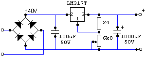

Стабилизатор до 37В
Этот выпрямитель способен выдавать 37 вольт при силе тока 1,5 ампера!
Трансформатор - любой подходящий с нужным максимальным током. Регулировочный резистор 6,8К можно заменить на 5,1К. Аналог микросхемы LM317T - КРЕН12А (К142ЕН12А), но нужно поменять местами выводы 2 и 3.
