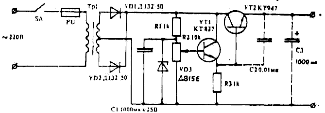

Зарядно-питающее устройство
Это простое устройство на мощных транзисторах вполне пригодно не только для зарядки автомобильных аккумуляторов, но и для питания различных электронных схем. Напряжение на выходе устройства регулируется от 0 до 15 В. Ток зависит от степени разряда аккумуляторных батарей и может достигать 20 А. Так как катоды диодов и коллекторы транзисторов соединены между собой, то все эти детали размещаются на одном большом радиаторе без изолирующих прокладок. Если не предъявляются особые требования к стабильности напряжения, то резистор R1 и стабилитрон VD3 из схемы можно исключить. Добавив емкости, показанные на схеме пунктиром, можно использовать устройство в качестве блока питания.
В. САЖИН г. Ливны РЛ №3, 1993
