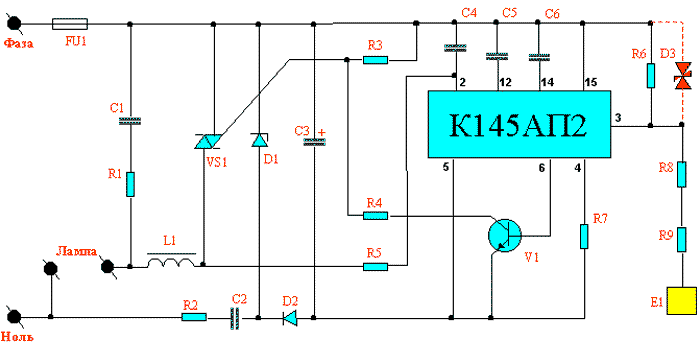

Регулятор-выключатель светильника
Предлагаю схему оригинального сенсорного выключателя светильника. Оригинальность его, состоит в том, что он еще помимо включения-выключения позволяет регулировать яркость светильника и обладает "памятью". И все это на одной отечественной микросхеме! Это устройство выпускают несколько предприятий, с небольшими корректировками в принципиальной схеме. Но в радиолюбительской литературе оно освещено недостаточно. А зря! Устройство заслуживает большего внимания. Алгоритм работы прост. Кратковременное прикосновение пальцем к сенсору Е1 включает светильник. Повторное - выключает. Но если палец удерживать на сенсоре Е1 более 0,5 сек., то яркость светильника будет медленно увеличиваться (уменьшаться). Убрав палец с сенсора Е1, устройство "запоминает" выбранное состояние яркости. И при последующих включениях - выключениях светильник горит с установленной яркостью. Чтобы изменить яркость в ту или иную сторону, нужно просто прикоснуться к сенсору Е1 и удерживать палец до необходимого установления яркости. Если при касании яркость увеличивается, а вам необходимо ее уменьшить, то уберите палец и коснитесь повторно. И наоборот - если нужно уменьшить. У меня уже три года два таких устройства работают дома вместо обычных выключателей. Вместо сенсорной пластины вдоль стены (над диваном) натянут тонкий медный провод. И если мне "влом" встать, чтобы выключить свет, то я просто рукой или даже ногой задеваю натянутый провод и все. Утром - похожий процесс.
Детали: V1 - КТ315Б, VS1 - КУ602Б, D1 - КС215Ж, D2 - КД103Б, R1 - 200(0,5W), R2 - 1,3К(1W), R3 - 10К(0,25W), R4 - 100(0,25W), R5 - 1,2М(0,5W), R6 - 4,7М(0,5W), R7 - 510К(0,25W), R8 - 4,7М(0,25W), R9 - 4,7М (0,25W), С1 - 0,1(400V), C2 - 0,15(400V), C3 - 50мк (электролит. 25V), C4 - 470(63V), C5 - 0,047(63V), C6 - 0,047(63V), D1 - КС215Ж, FU1 - 2А. Дроссель L1 - 150 витков ПЭЛ-0,4 на ферритовом стержне 400-600НН (любой от помех). Рекомендую симистор VS1 - КУ602Б заменить на ТС 112-10-7 или подобный. А так же включить параллельно резистору R6 стабилитрон D3 - КС175А (как это показано на схеме). Подбором резистора R6 выберите необходимую чувствительность. Его сопротивление должно быть в пределах 4,7М...1,2М. Сенсором может служить любая металлическая пластина размерами от 3 до 500 кв./см. Ежели вас не устраивает сенсорный вариант, то выключатель легко можно переделать на контактный. Для этого удалите элементы R8, R9, D3, E1. Сопротивление R6 должно быть 100К. А между выводами 5 и 3 микросхемы введите контакты выключателя или кнопки. Следует заметить, что никаких дополнительных настроек не требуется! Зешков Ю. |
