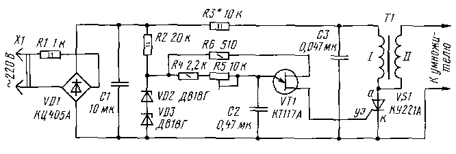

Я как любитель всяких импульсных и особенно высоковольтных устройств решил сделать высоковольтный генератор (идея вообще-то была сделать люстру Чижевского). Подошел я к этому весьма творчески. Т.е. как всегда чужую готовую схему повторять неинтересно - надо что-то сочинить свое. Сначала я правда перепробовал кучу схем. На транзисторах делал - мне что-то не понравилось, да и транзисторы грелись сильно. Сделал обычную схему на тиристорах - трансформатор сильно трещит (можно его конечно залить эпоксидкой, но возиться не хотелось). Частота низкая импульсы короткие. Да и напряжения высокого какого хотел (а хотелось побольше) я не получил. И я решил пойти другим путем - чтобы треск или свист не был слышен, я решил поднять частоту за пределы слышимости, т.е. килогерц 20-30 и при этом сделать генератор на тиристоре. У меня для этого было несколько высокочастотных тиристоров ТЧ63. Мощная штука - частота до 33кГц, ток постоянный 63А, а импульсный ток килоампера полтора, т.е. для импульсных устройств подходит идеально. Попробовал я сначала вот эту схему.
Но почему-то я не смог выжать с однопереходного транзистора больше 10 кГц, ну а свист - кому понравится. Хотя в принципе схема не плохая. Хотя недостаток был еще один - резистор R3 греется очень сильно, причем мне пришлось ставить два проволочных остеклованных по 7 Ватт каждый, и все равно нагрев чрезмерно большой. Меня это не устроило. Хотя на выходе получил достаточно большое напряжение - пробивало зазор в несколько миллиметров. К сожалению напряжение померить было нечем - проверял на глазок по ширине пробивного зазора. В разной литературе указывается по разному, но в большинстве принято считать для переменного напряжения примерно 1 мм на 1 кВ, а для постоянного 1 мм на 3 кВ. Хотя это зависит от частоты (для переменного тока) и от влажности и давления. У меня ширина пробоя оказалась миллиметров 10-12 для переменного тока (почему-то при попытке выпрямить или пропустить через умножитель напряжение падало настолько сильно, что зазор уменьшался почти до нуля). Меня все это совершенно не устроило. Вот тут я и ступил на путь создания "высоковольтного монстра". Во-первых я собрал задающий генератор по стандартной, годами проверенной схеме. На двух транзисторах разной проводимости. Это позволило без труда сделать генератор коротких импульсов с частотой изменяемой в широких пределах от 1 кГц до 50-70 кГц. Трансформатор на ферритовом колечке диаметром 10-12 мм.
