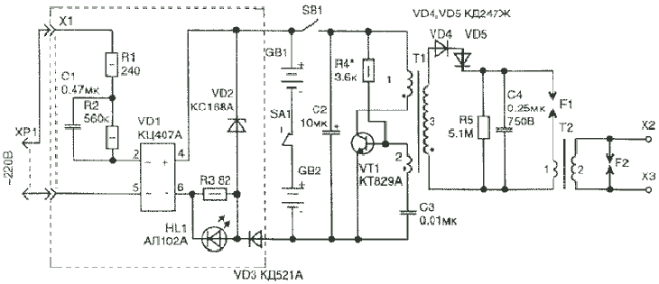

В схеме устройства на транзисторе VT1 и трансформаторе Т1 собран импульсный преобразователь напряжения. Автогенератор работает на частоте 30 кГц, и во вторичной обмотке (3) трансформатора Т1 после выпрямления диодами на конденсаторе С4 выделяется постоянное напряжение около 800...1000 В. Второй трансформатор (Т2) позволяет еще повысить напряжение до нужной величины. Работает он в импульсном режиме. Это обеспечивается регулировкой зазора в разряднике F1 так, чтобы пробой воздуха происходил при напряжении 600...750 В. Как только напряжение на конденсаторе С4 (в процессе заряда) достигнет этой величины, разряд конденсатора проходит через F1 и первичную обмотку Т2. Энергия, накопленная на конденсаторе С4 (передаваемая во вторичную обмотку трансформатора), определяется из выражения: где Uc - напряжение на конденсаторе [В]; С - емкость конденсатора С4 [Ф]. Аналогичные устройства промышленного изготовления имеют примерно такую же энергию заряда или чуть меньше. Питается схема от четырех аккумуляторов типа Д-0,26 и потребляет ток не более 100 мА. Элементы схемы, выделенные пунктиром, являются бестрансформаторным зарядным устройством от сети 220 В. Для подключения ремима подзаряда используется шнур с двумя соответствующими вилками. Светодиод HL1 является индикатором наличия напряжения в сети, а диод VD3 предотвращает разряд аккумуляторов через цепи зарядного устройства, если оно не включено в сеть. В схеме использованы детали: резисторы МЛТ, конденсаторы С1 типа К73-17В на 400 В, С2 - К50-16 на 25 В, СЗ - К10-17, С4 - МБМ на 750 В или типа К42У-2 на 630 В. Высоковольтный конденсатор (С4) применять других типов не рекомендуется, так как ему приходится работать в жестком режиме (разряд почти коротким замыканием), который долго выдерживают только эти серии. Диодный мост VD1 можно заменить четырьмя диодами типа КД102Б, а VD4 и VD5 - шестью последовательно включенными диодами КД102Б. Включатель SA1 типа ПД9-1 или ПД9-2.

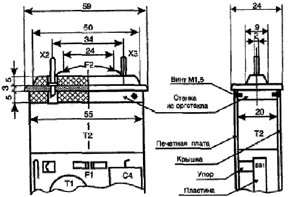

пробой внутри катушки. Защитный разрядник выполняется из двух оголенных
проводов, расположенных на расстоянии 20...24 мм. Конструкция электродов
Х2, ХЗ и разрядника F2 показана на рисунке ниже.

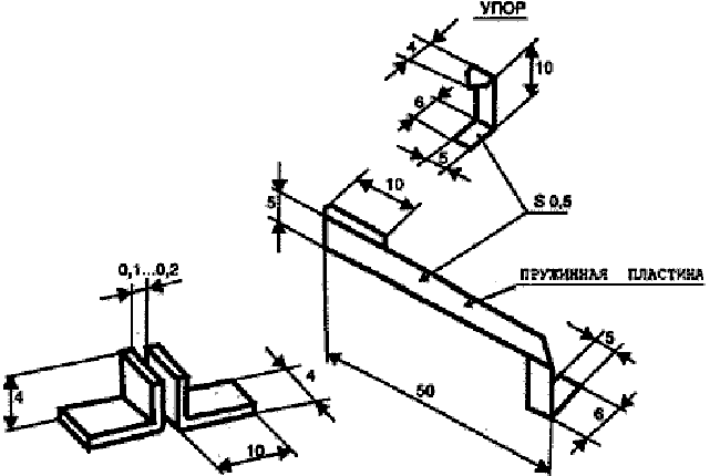

Элементы конструкции крепятся на боковых пластинах из оргстекла толщиной 5...6 мм. В качестве электродов Х2 и ХЗ можно использовать стержни от разъемов на большой ток, например из серии ШР. Вид конструкции разрядника F1 приведен на рис

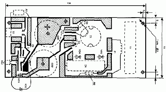

В качестве материала лучше взять медные пластины с никелированным покрытием (этим обеспечивается более высокая стойкость разрядника к разрушению дугой). Толщина пластин может быть любой. Пробойное напряжение воздуха примерно 3 кВ на мм (зависит от влажности и атмосферного давления), поэтому зазор разрядника F1 будет примерно 0,1...0,2 мм (регулируется при настройке). Кнопку включения SB1 лучше также сделать самостоятельно - это позволяет учесть особенность конструкции корпуса. Она выполняется из мягкой стальной или медной ленты толщиной примерно 0,5 мм, рис. 2.30. Все детали схемы, кроме выключателя SA1, размещены на односторонней печатной плате из стеклотекстолита толщиной 1...1,5 мм (размером 130х55 мм), рис.

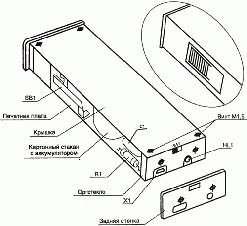

Таких же размеров плата используется как крышка и элемент крепления выключателя SA1, а также аккумуляторов. Аккумуляторы размещены по двое в картонных стаканах, склеенных по их размерам (по диаметру) и подпружиниваются к основной плате лепестками закрепленными на крышке. Детали припаиваются со стороны печатных проводников, что позволяет уменьшить толщину корпуса устройства. Трансформаторы Т1 и Т2 приклеиваются к плате эпоксидным клеем. Общий вид сборки всей конструкции (без кожуха) показан на рисунке ниже.
На каркасе, образованном из двух плат, закрепленных четырьмя винтами (с потайной шляпкой), обматывается и склеивается кожух из картона (он должен сниматься при снятой задней стенке). Для придания привлекательного внешнего вида кожух обматывается самоклеющейся пленкой под цвет дерева. В месте расположения кнопки SA1 выполняется отверстие в кожухе, а на боковую грань приклеивается накладка из тонкой (1...2 мм) пластмассы с прорезями. Внутри гибкой части пластины клеится резиновый вкладыш, но так, чтобы он не мешал одевать кожух на каркас. Настройка схемы заключается в получении (резистором R4) устойчивого запуска и работы автогенератора при питании от стационарного источника с напряжением от 3,9 до 5 В. При настройке схемы лучше использовать блок питания в режиме ограничения тока

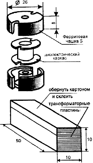

Трансформаторы являются самодельными и намотка в них начинается со
вторичной обмотки. Процесс изготовления потребует аккуратности и
намоточного приспособления. Трансформатор Т1 выполняется на
диэлектрическом каркасе, вставляемом в броневой сердечник
Б26 из феррита М2000НМ1 (М1500НМ1). Он содержит в обмотке 1 -
6 витков, 2 - 20 витков проводом ПЭЛШО диаметром 0,18 мм (0,12...0,23 мм),
в обмотке 3 - 1800 витков проводом ПЭЛ диаметром 0,1 мм. При намотке 3-й
обмотки необходимо через каждые 400 витков укладывать конденсаторную
диэлектрическую бумагу, а слои пропитывать конденсаторным или
трансформаторным маслом. После намотки катушки вставляем ее в ферритовые
чашки и склеиваем стык (предварительно убедившись, что она работает).
Места выводов катушки заливаются разогретым парафином или воском. При
монтаже схемы необходимо соблюдать полярность фаз обмоток трансформатора,
указанную на схеме. Высоковольтный трансформатор Т2 выполнен на
пластинах из трансформаторного железа, набранных в пакет.
